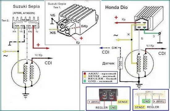

нашел стабилизатор напряжения (Y0107) от 4х тактного китайца, подойдет на моего джога?
СообщениеДобавлено: 15 авг 2015, 17:13
-ни кто не знает.... нужна схема подключения...
_3NDfxRPUrY.jpg [ 49.51 KiB | Просмотров: 19063 ]

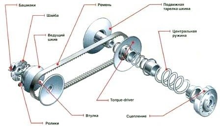

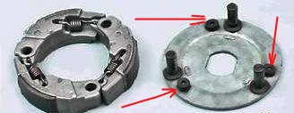

СообщениеДобавлено: 17 авг 2015, 03:03
st0rk писал(а):
Стартер промежутку крутит нормально без обгонной, да и с обгонной, а вот если подключить уже вариатор и далее - все, гаплык.:(
-не понял фразы... т.е. с ремнем не крутит? так может причина в торке?
СообщениеДобавлено: 17 авг 2015, 09:16
Зарегистрирован: 01 авг 2015, 23:13
Сообщений: 10
Транспорт: Yamaha bj sa24
Да, стартер крутит промежутку, ставим обгонную, тоже крутит, одеваем вариатор, одеваем ремень, все закручиваем - не крутит, щелкает и все. Что такое торк? Какая-то деталь в заднем вариаторе? Туда не лазили, что там и как не знаю :( Что с ним может быть не так?
СообщениеДобавлено: 17 авг 2015, 15:23
-попробуй без ремня... только сильно не газуй...
-полностью задняя часть... смотреть... мыть... смазывать...
GoFh8Y_ZBeg.jpg [ 21.39 KiB | Просмотров: 19003 ]
sceplenie_out.jpg [ 17.7 KiB | Просмотров: 19003 ]
