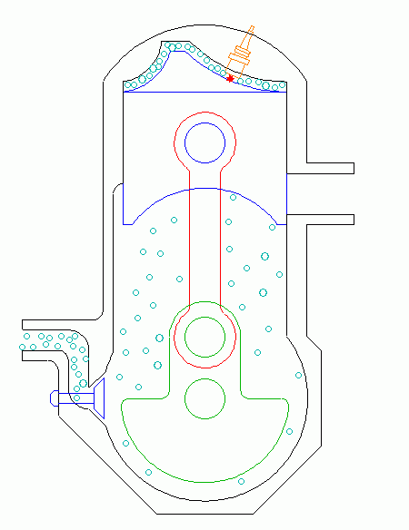

Нууу или так:
rabota_porshnevogo_kompressora.gif [ 85.02 KiB | Просмотров: 8127 ]
Задача.
Как укоротить поршень, что бы ВМТ осталась на месте, а НМТ опустилась на 2мм.?
СообщениеДобавлено: 11 сен 2014, 12:09
Graf писал(а):
Нууу или так:
Задача.
Как укоротить поршень, что бы ВМТ осталась на месте, а НМТ поднялась на 2мм.?
-не надо так...
-убери самопальную прокладку. сколько торчит +0.5мм -отними от высоты поршня. это и есть нормальная высота стандартного родного поршня. опусти в НМТ и промерь на сколько не открыты окна. цифры будут приблизительно равны...

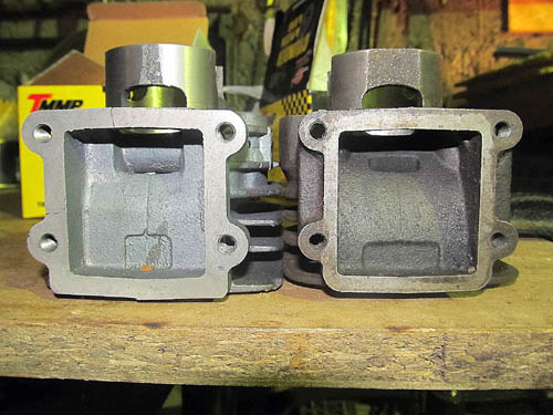

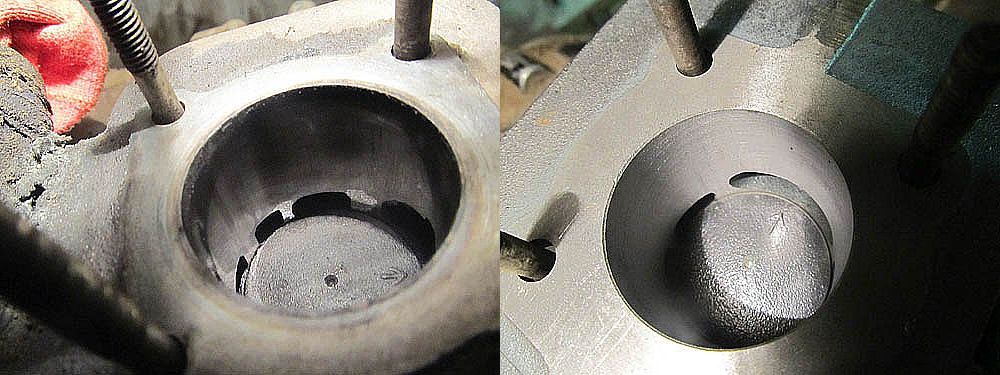

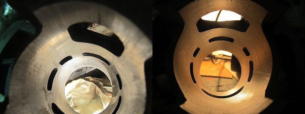

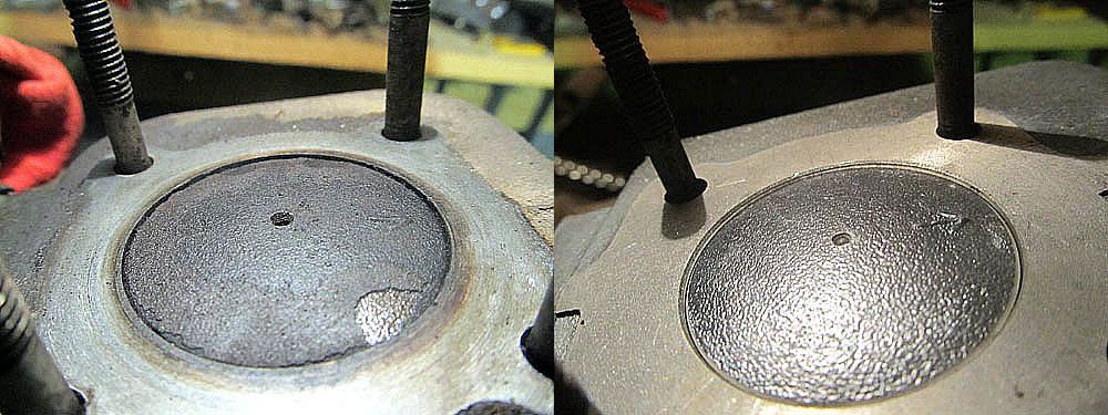

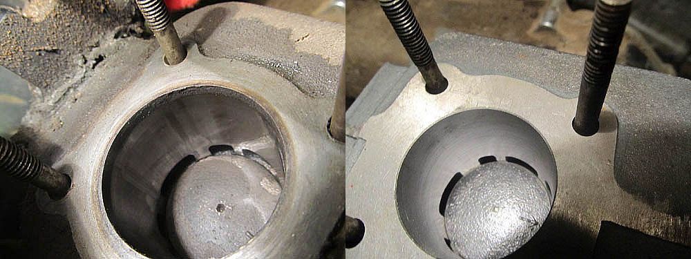

Еще раз здравствуйте.Вот приклепляю ко всему выше сказанному фото которые мне удалось сделать.
Комментарий к файлу: Справа новый.Слева старый.

Комментарий к файлу: У нового этого цилиндра почему-то выхлопное окно расположено выше чем все остальные.

Комментарий к файлу: Слева новый.Справа старый.

СообщениеДобавлено: 09 окт 2014, 04:41
то что вижу по фото:
-в НМТ поршень частично перекрывает все окна.
-в ВМТ поршень выше чем на старом.
-выпускное на сколько выше? замерь у старого и у нового... от верхнего края гильзы до верхнего края окна...
-подложить прокладку под цилиндр. вторую или поставить толстую.
-в каком состоянии лепестковый? на пропуск проверял?...
-проверить компрессию с добавлением масла в свечное отверстие. 2-3 кубика. потом провернуть пару раз медленно. мерить...
а в компрессометре уверен? возможно он просто врет... а мы ломаем голову и скут...

Добрый вечер.Здравствуйте.Я сегодня взял оба цилиндра и пошел к другу токарю на завод.Значит: Расстояние от верха до верхней кромки выхлопного окна у нового 2.7мм а у старого 2.6 мм.Но самое интересное мы поставили оба цилиндра на ровную поверхность (станина токарного станка) а сверху на них положили отфрезерованный квадрат и получилось что новый на 0.5 мм выше чем старый.Наверно это и есть причина потому что замечал что когда нагреется и где то на 1300-1600 об/мин двигатель начинает подклинивать или другими словами металлический звук (звук как у топливной аппаратуры дизеля).Компрессометр я проверил на компрессорной установке расхождение 0.2 атм.Всасывающий клапан я перед установкой в два окна немного наливал бензину и смотрел пропускает или нет.Нет не пропускал.Но поскоку лепески клапана были без ограничителя(толстая выгнутая пластина) я сейчас не знаю в каком он состоянии.В выходные буду разбирать и посмотрю.Вам еще раз огромное Спасибо за советы.Я очень благодарен Вам за то что Вы откликнулись на мою просьбу.

СообщениеДобавлено: 10 окт 2014, 04:19
-навероно 27мм и 26мм...
-не правильно -замерьте высоту цилиндра. от верхней кромки до нижней. юбку не мерить -она большой роли не играет... и даже если действительно выше на 0.5мм -то это не строшно... можно прокладку под головку алюминиевую не ставить. или притереть саму головку немного...
-вряд ли... причина может быть в бедной смеси...
в слишком маленьком зазоре колец(у ЦПГ этой марки есть такой косяк. замки приходится увеличивать. кольца подрезать)...
обкатка очень долгая... иногда не хватает 1500км... чугун слишком твердый... не понравилась мне эта фирма -больше не беру...
U5U55 писал(а):
Если придется мне убрать т.е.проточить эти 0.5 мм где лучше со стороны юбки или камеры сжатия?
-наверно со стороны головки... при НМТ окна еще больше закроются если низ срежешь...

Добрый день.Здравствуйте.Там с замерами действительно ошибка вышла,торопился.Смерил штангелем обои цилиндры новый 64мм а старый 64,5мм т.е разница 0,5 мм.Получается вы правы нужно поверх штатной ставить еще одну.Еще хочу спросить Вас есть ли изменения в работе двигателя если всасывающий клапан тугой.Старый хоть неисправный я пробывал ртом дуть он продувается легко,а новый продувается, но надо хорошо с усилием дуть чтобы он открылся.Спасибо Вам за советы.В выходные буду эксперементировать.С уважением Александр.
СообщениеДобавлено: 11 окт 2014, 03:56
U5U55 писал(а):
Там с замерами действительно ошибка вышла,торопился.Смерил штангелем обои цилиндры новый 64мм а старый 64,5мм т.е разница 0,5 мм.Получается вы правы нужно поверх штатной ставить еще одну... есть ли изменения в работе двигателя если всасывающий клапан тугой.Старый хоть неисправный я пробывал ртом дуть он продувается легко,а новый продувается, но надо хорошо с усилием дуть ...
-все нормально -откроется... ЦПГ ведь новая и компрессия будет хорошая и вакуум для всаса...
