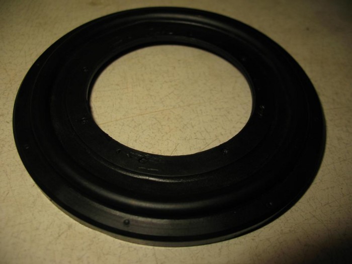

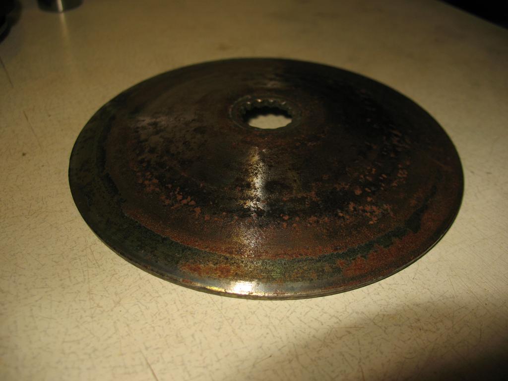

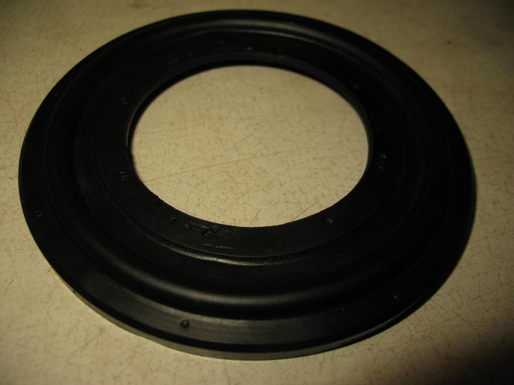

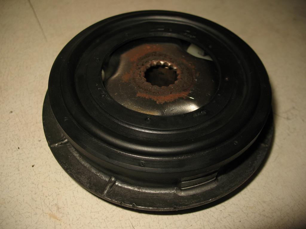

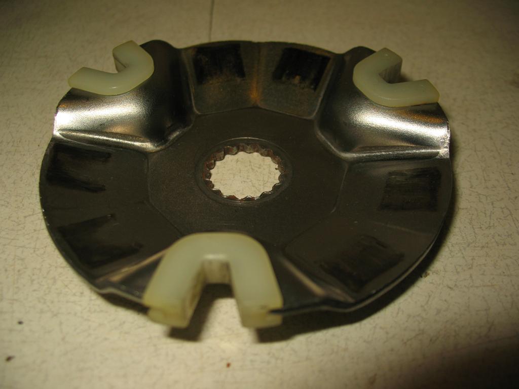

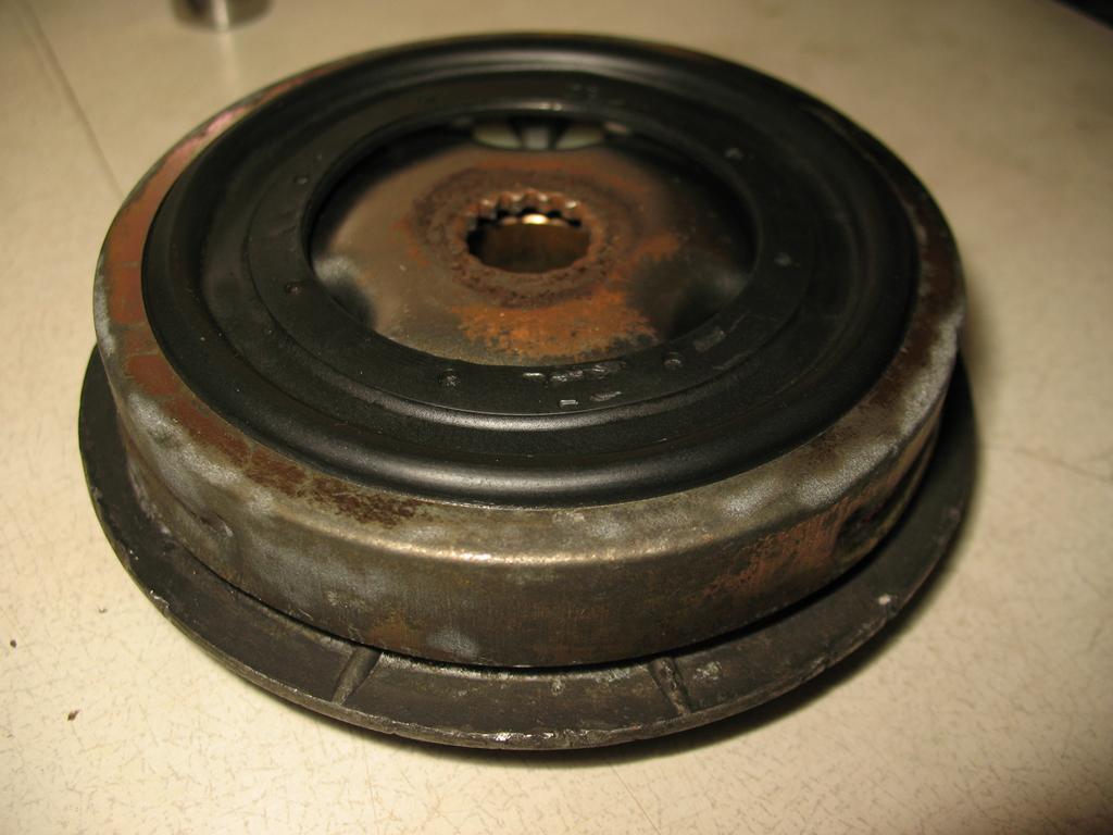

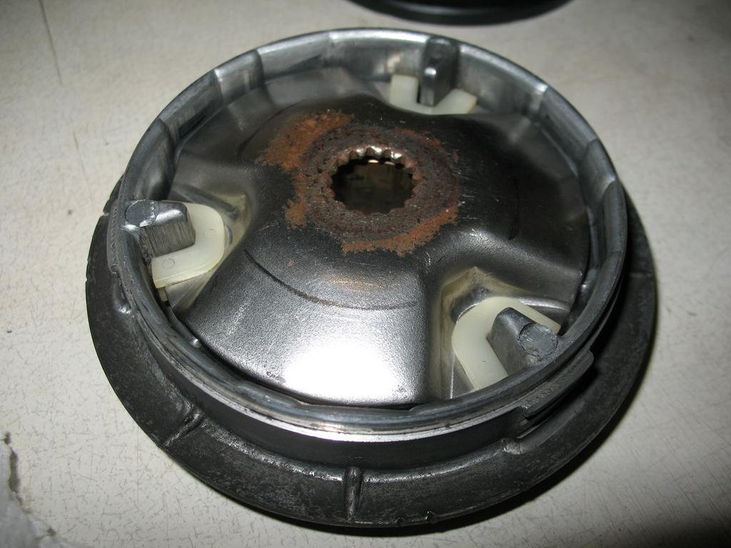

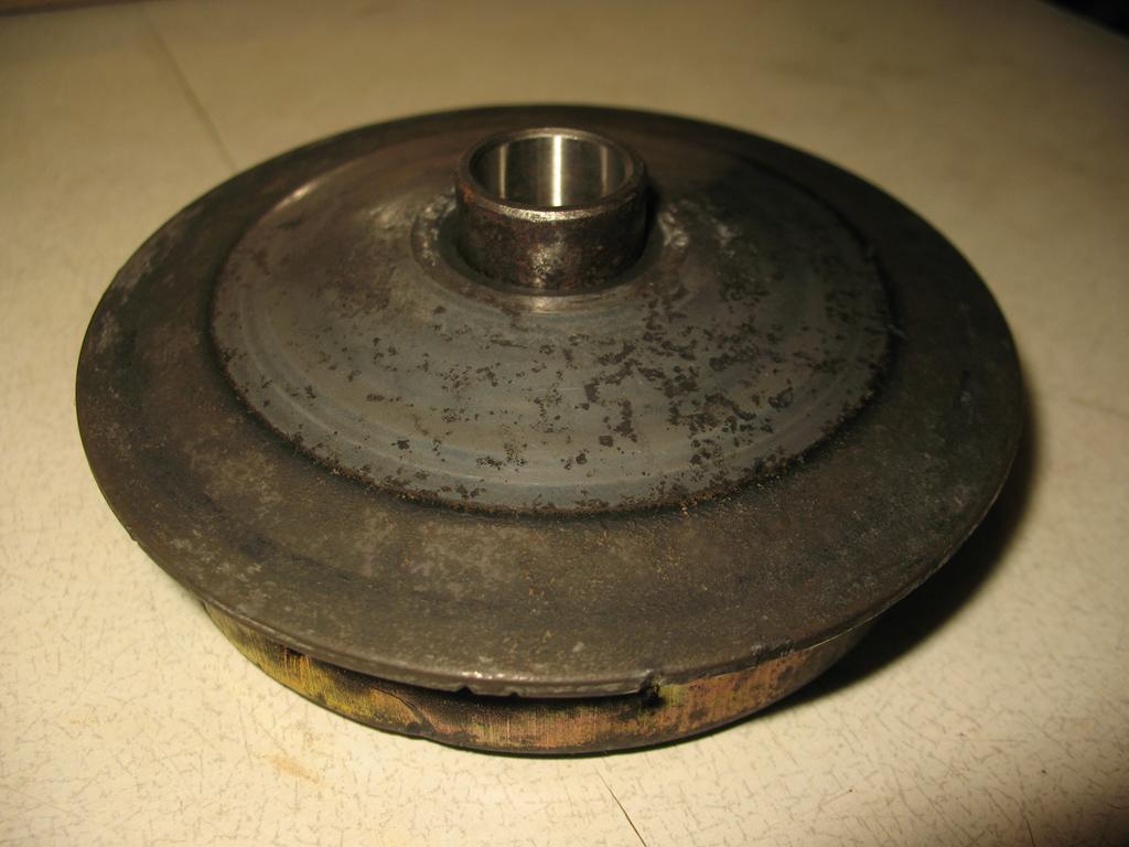

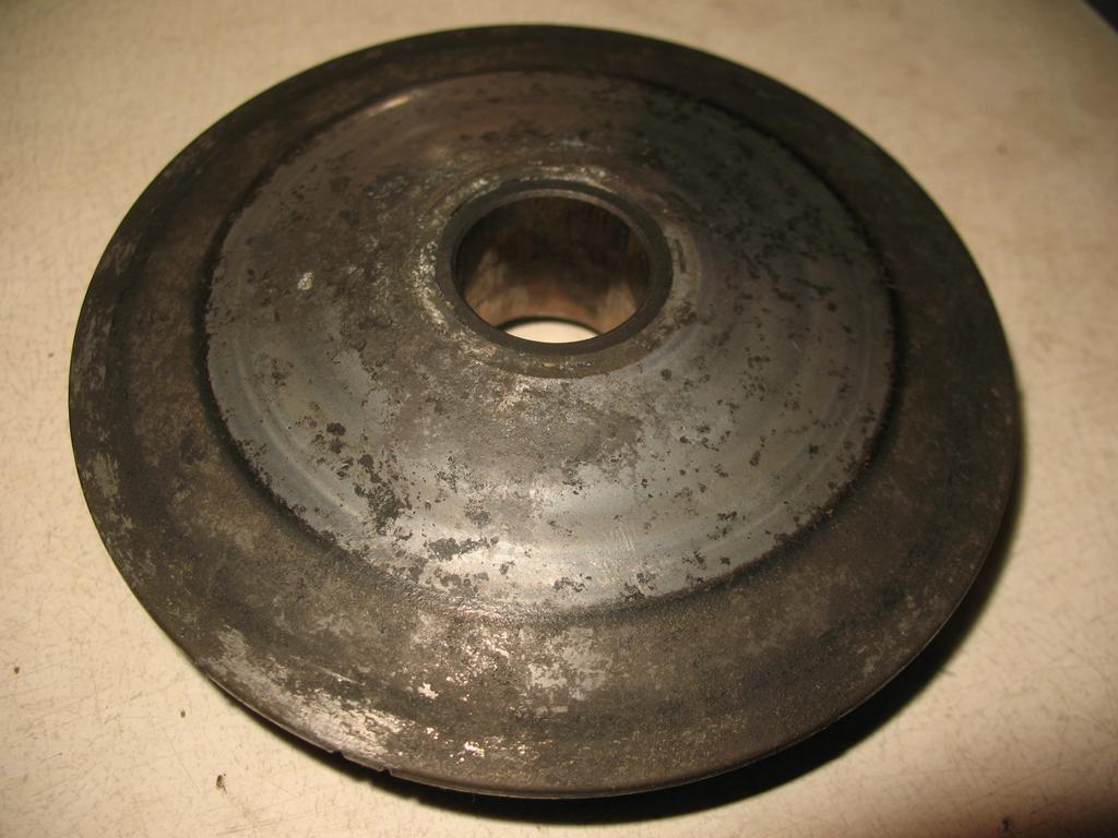

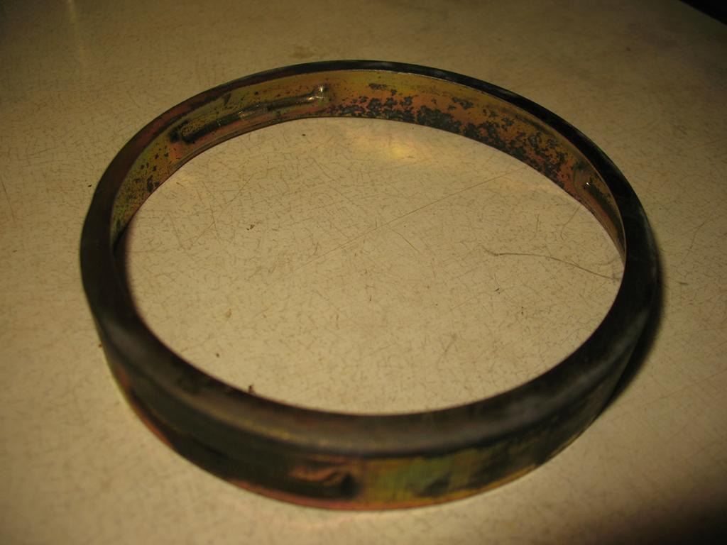

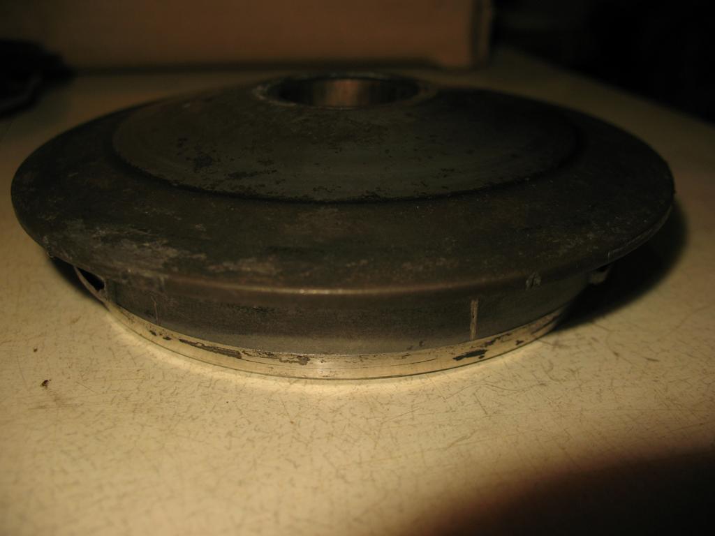

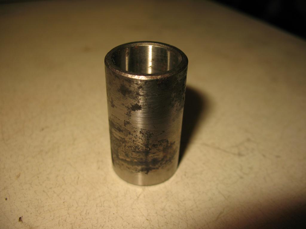

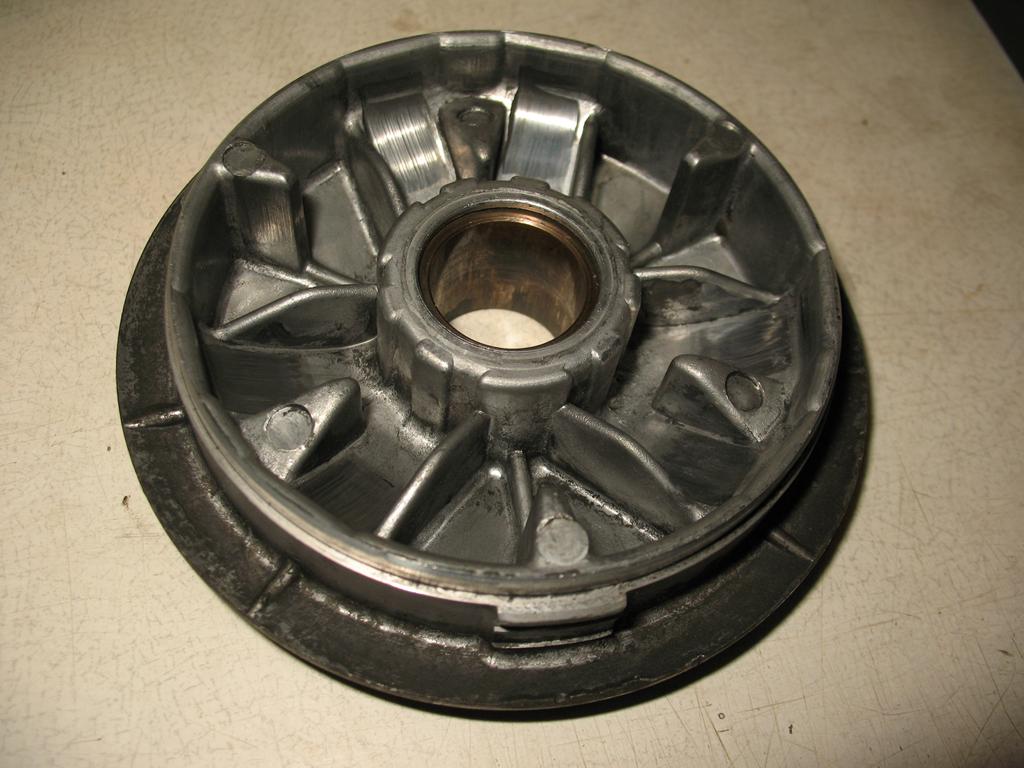

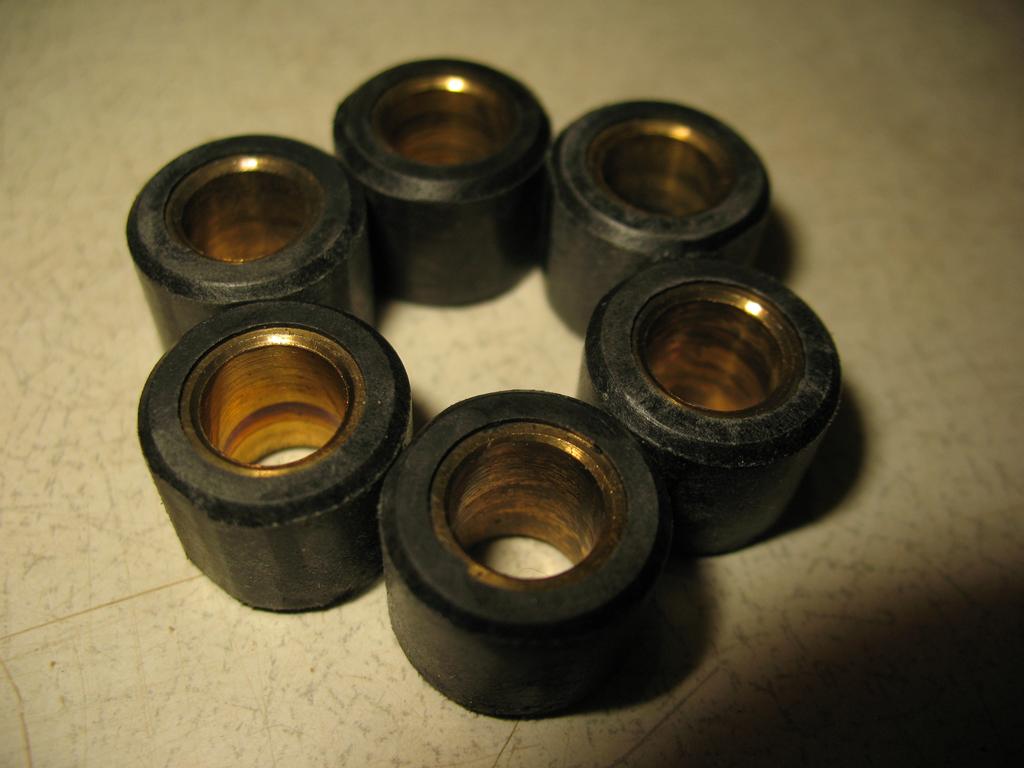

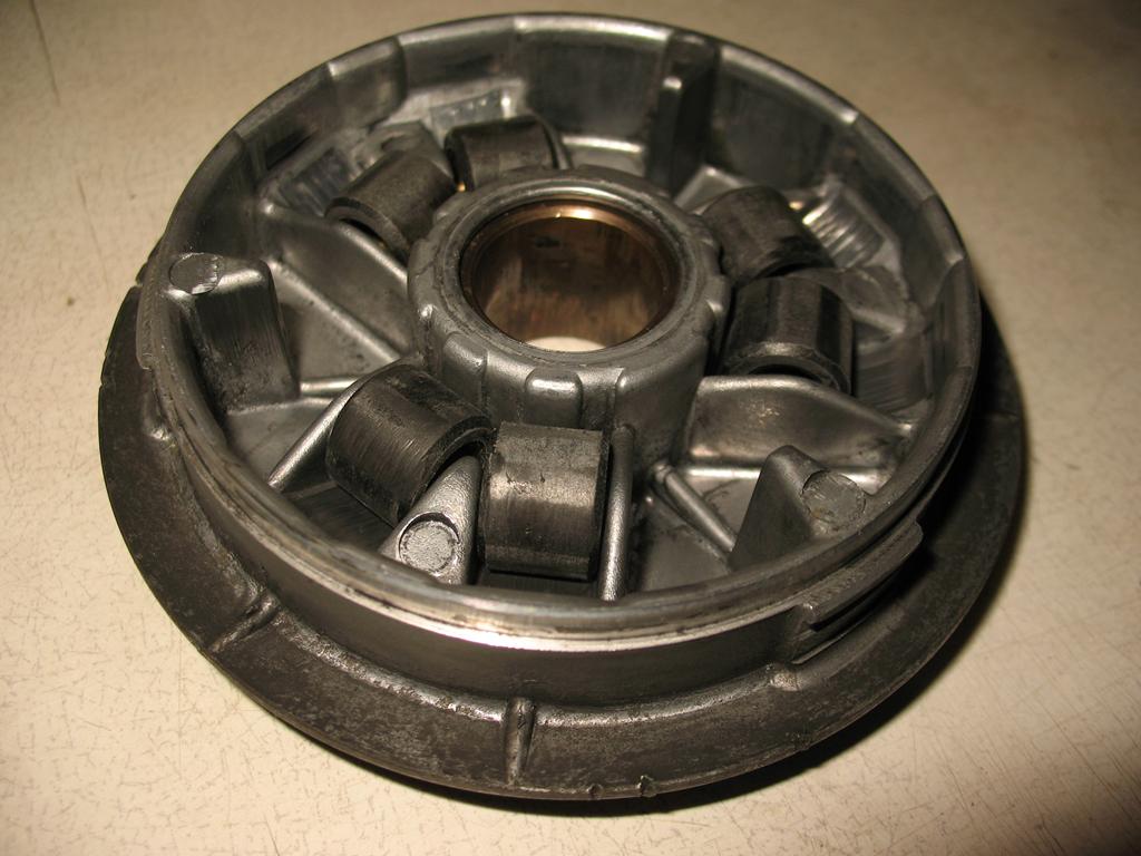

Вот такой вот вариатор.
По запчастям и в сборе.
Ту большую резину можно назвать сальником? )

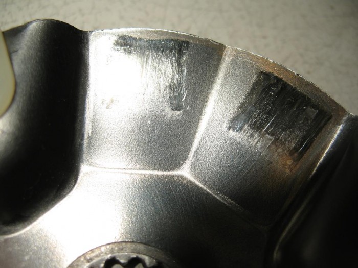

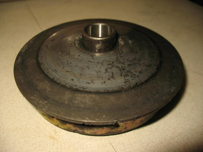

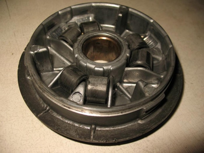

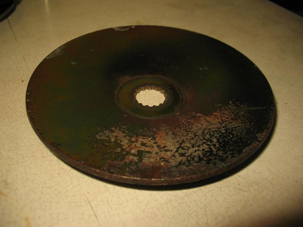

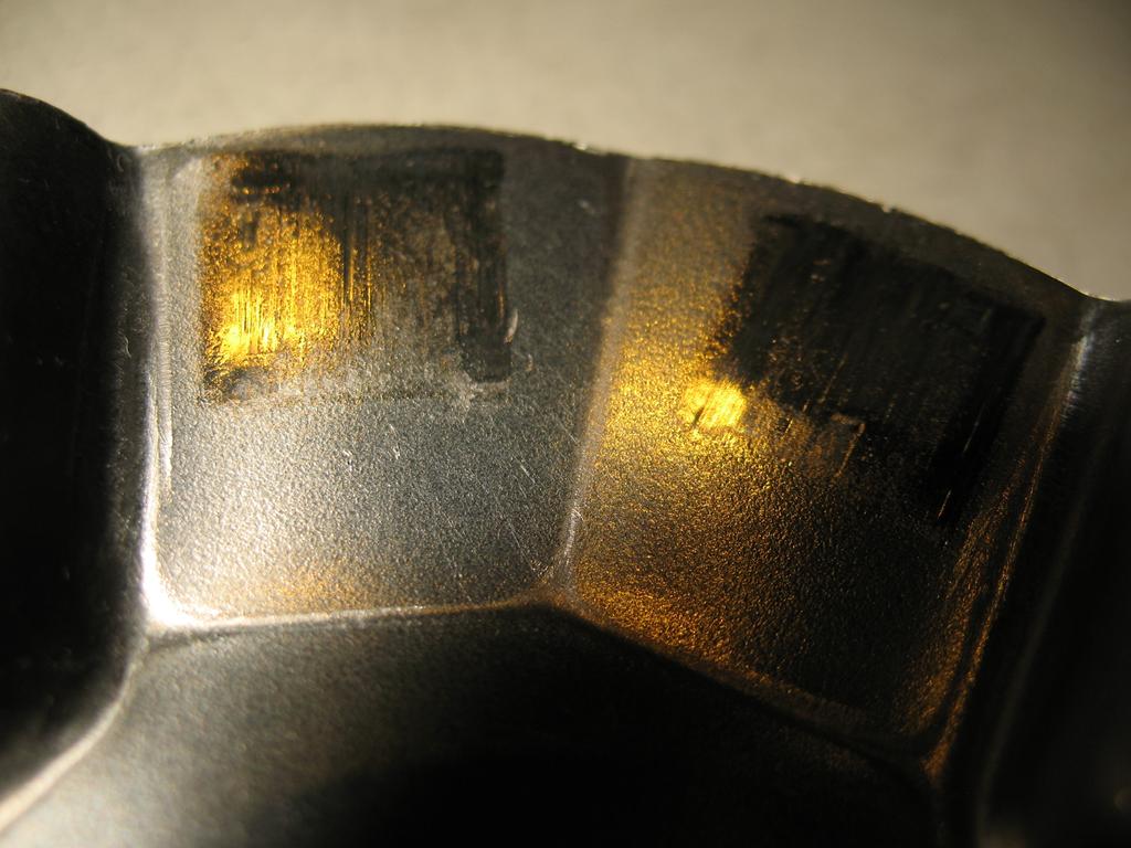

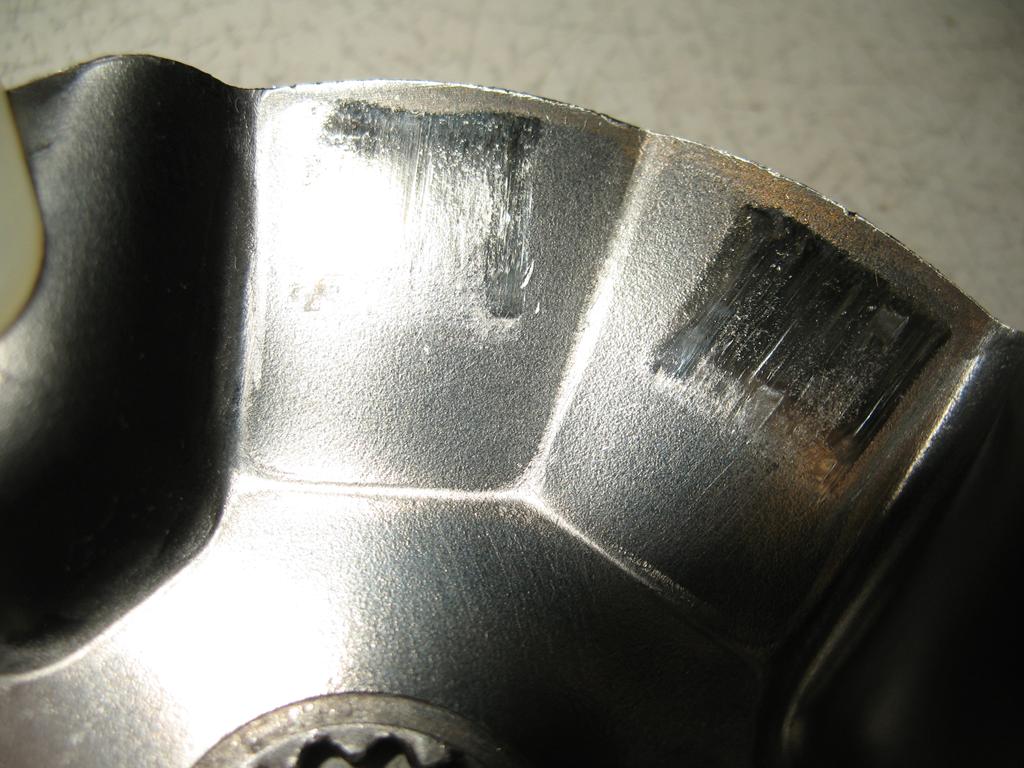

Все промыл. Полерну втулку, обойму и шкивы. На роликах видны вмятинки, это ничего? На дорожках есть небольшая выработка (с внутренней стороны)
СообщениеДобавлено: 22 окт 2014, 04:00
-закрытый тип -мажь смело сколько угодно(в открытом от центробежки смазку выбросит наружу и она может попасть на ремень)...
-ролики -то, что вижу -еще поработает... но можно и заменить... только тогда поставить чуть легче...

Не будут ли ролики от смазки залипать? То есть вопрос так: лучше мазать или не мазать?
Ролики стоят не тяжелые 7.55гр. 45.30 всего.

-не будут... мажь...
-ролики сток -8г. поставь 6.5-7г. легче движке крутиться будет...
-замер длинны -надень ремень на задний шкив и на втулку вариатора без ответной щеки. ремень должен лежать на внешнем радиусе по кромку...
8e4db9d8b266t.jpg [ 4.81 KiB | Просмотров: 12756 ]
-ширины -сведи щеки вариатора и замерь ширину по внешнему радиусу. это в идеале
8b20bf66da4ft.jpg [ 7.74 KiB | Просмотров: 12756 ]
