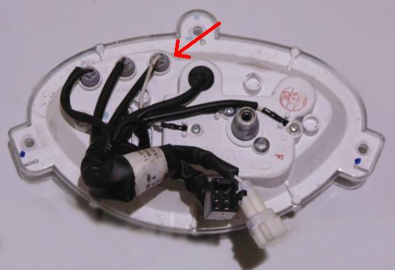

Привет всем! Не подскажет ли кто как поменять лампочки в панели приборов Yamaha SA36J, те что - Speed, Check...
С тыльной стороны панели стоят резинки в них провода к лампочке, пробовал немного прокручивать и вынимать, просто вынимать - двигаются но не извлекаются... боюсь поломать.
Может кто подскажет?

Извлекай, не бойся. Я делал. Только не помню, надо ли резинки против часовой стрелки провернуть (на пол-оборота вроде). Патроны поворотников точно надо. Попробуй на всякий провернуть и тяни. Сначала можно чуть силиконовым спреем на щель между резинкой и панелью брызнуть - легче пойдёт. Успехов.
