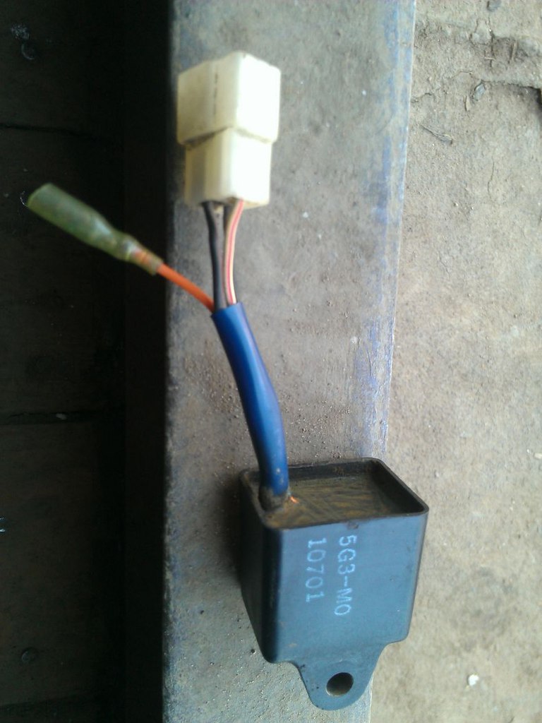

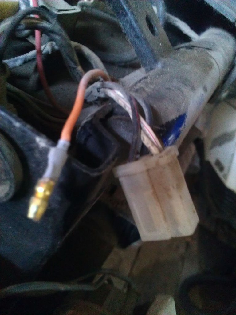

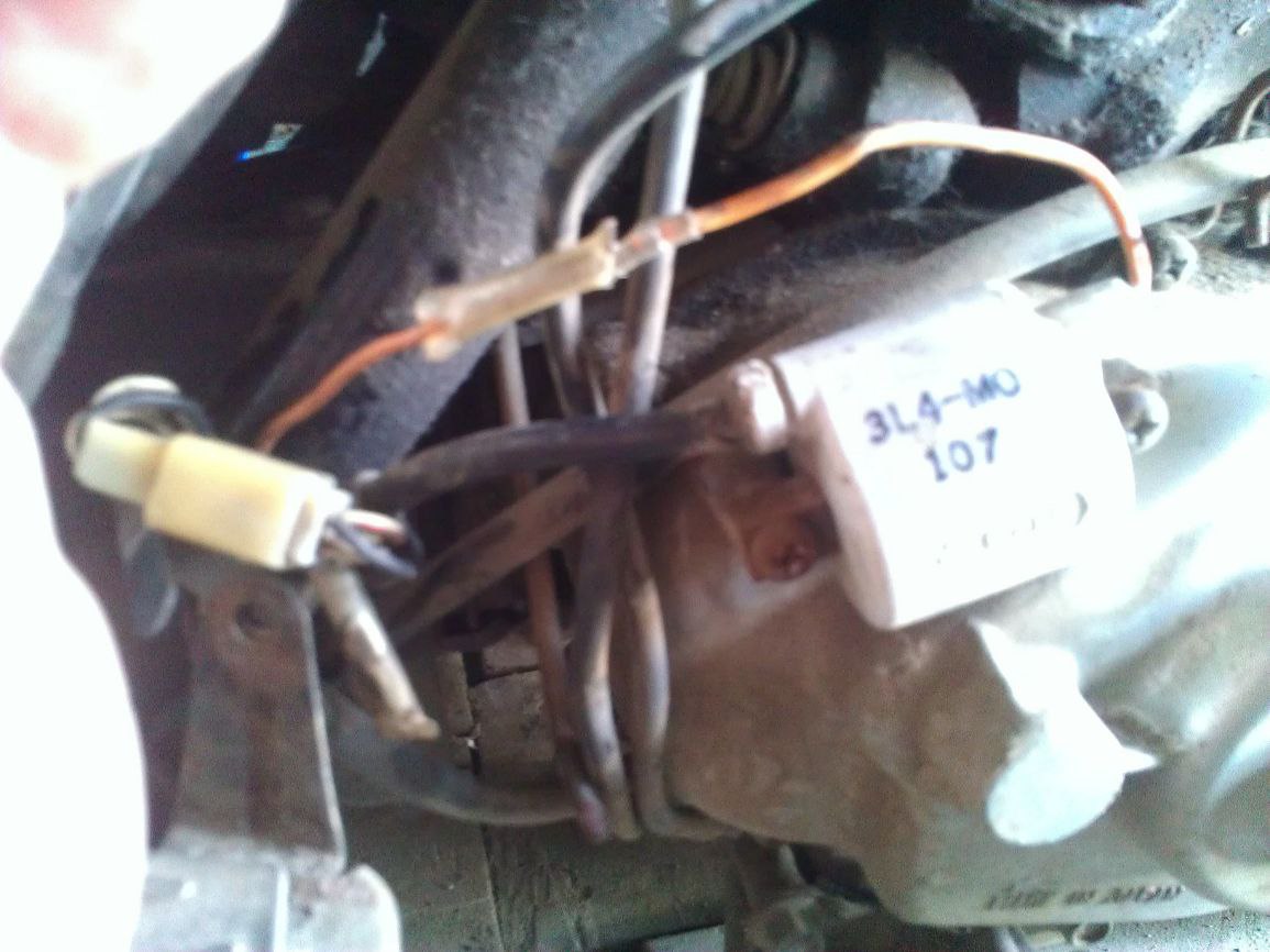

День добрый!возникла такая проблема,пропала искра,походу дело в бабине,но дело в том что она 6 вольтовая,возможно ли поставить какой нибудь аналог,или например поставить катушку с 6 вольтовой явы?
СообщениеДобавлено: 12 июн 2015, 04:22
-на проводе, который приходит к бабине -питание есть? сигнал приходит?
тяжело сказать что что то подойдет -все зависит от сопротивления обмотки первички... может и 12в ямаховская будет работать...
СообщениеДобавлено: 13 июн 2015, 18:35
Зарегистрирован: 11 июн 2015, 22:20
Транспорт: Yamaha beluga
На этот комутатор приходит напряжение когда дергаю ножку мах. 16в,я так понимаю от генератора,
катушка.jpg [ 112.2 KiB | Просмотров: 38746 ]
катушка2.jpg [ 117.36 KiB | Просмотров: 38746 ]
СообщениеДобавлено: 13 июн 2015, 18:38
Дальше от неЁ по оранжевому проводу идет маленькое напряжение около 0.2в на бобину зажигания,
катушкаё.jpg [ 125.95 KiB | Просмотров: 38746 ]
СообщениеДобавлено: 14 июн 2015, 04:22
-а без бабины на оранжевом сколько?

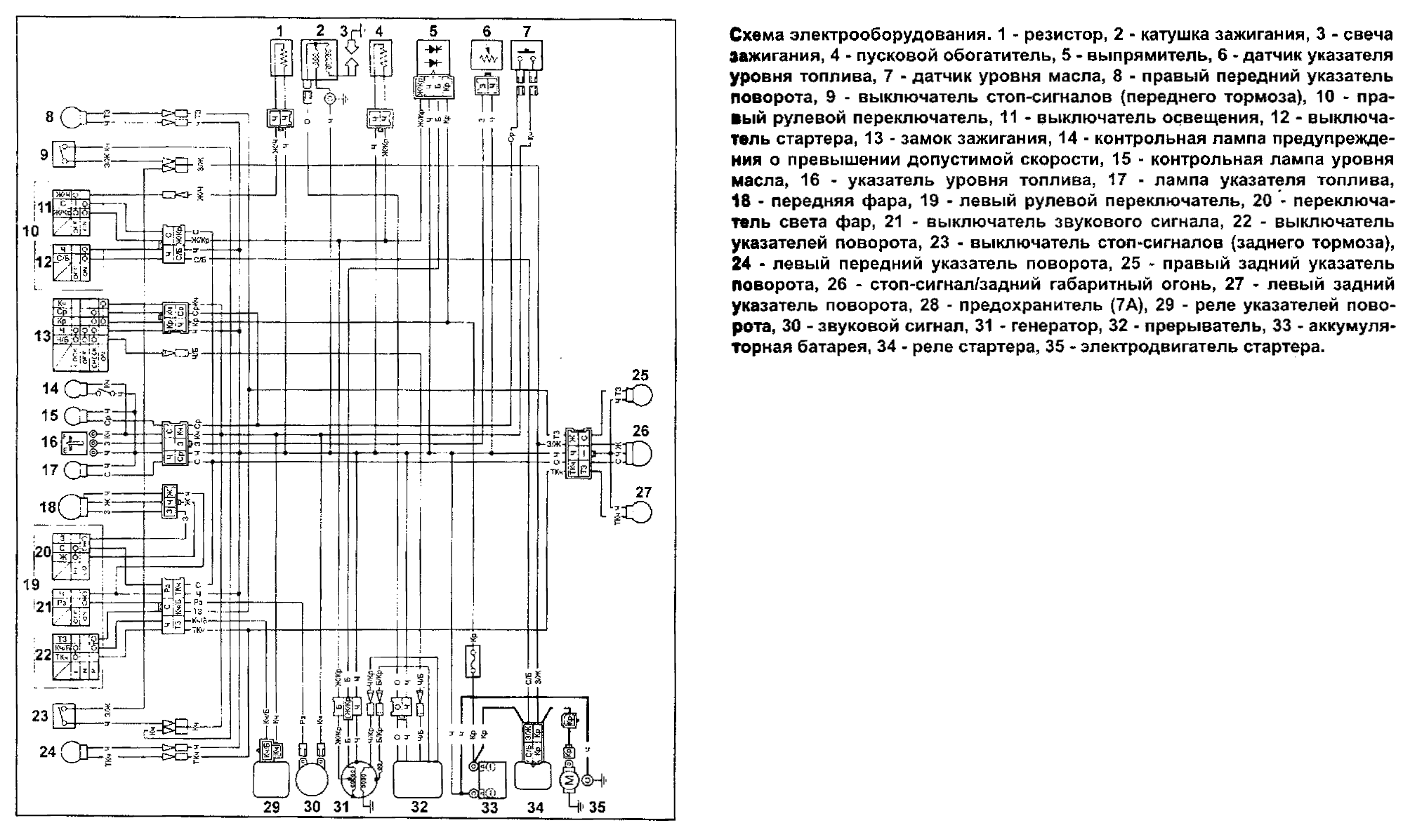

Привет! Проблема такая , Ямаха 5 БМ не заводиться без аккумулятора как с ножки так и со стартера , отключаю аккумулятор мопед глохнет , перегорает лампочка переднего света в чем проблема? заранее спасибо!

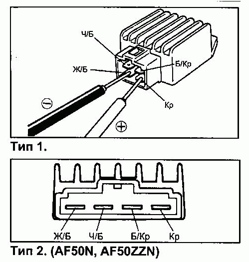

СообщениеДобавлено: 13 сен 2015, 04:27
-проверь и поменяй выпрямитель...
-проверь цепь переменки на обогатитель...

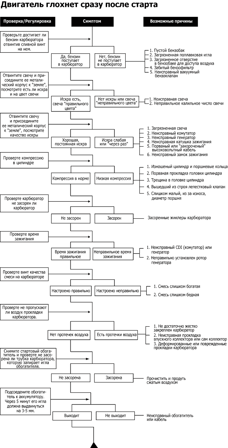

Добрый вечер, помогите пожалуйста, дело в том что мопед заводится с первого раза работает отлично, стоит начать движение и мопед чучуть дергается и либо почти либо совсем глохнет. Мой опыт почти равен нулю поэтому подскажите плиз все возможные причины ну а я по очереди буду проверять, заранее благодарен.
 Заголовок сообщения: Re: Yamaha Axis 90, дергается и не едет
СообщениеДобавлено: 30 янв 2016, 05:13
Yamaha Axis 90 писал(а):
...мопед заводится с первого раза работает отлично, стоит начать движение и мопед чучуть дергается и либо почти либо совсем глохнет...
-а теперь более подробно... как и при каких обстоятельствах появилась неисправность?
2.gif [ 53.37 KiB | Просмотров: 37796 ]
СообщениеДобавлено: 31 янв 2016, 02:36
Зарегистрирован: 27 янв 2016, 23:35
Транспорт: Yamaha Axis 90
я ехал все было нормально, но в один момент я заметил что чтото не так, даешь газу он немножко проедет дергается и глохнет если не прекращать давать газу, я подумал на бензин(реально маловато было) он где-то недельку простоял я ему залил бензы он завелся с первого раза и поехал, сначала вроде все ок было но потом таже фигня.И еще вопрос в бачке было черное масло я залил сверху новое красное, от этого ничего не будет, и еще нужно ли в бензин доливать масло?
