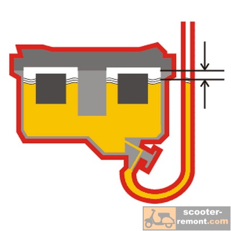

ddk230708 писал(а):
-компрессия 8,5
Раз заменил поршневую, а компрессии нет(должно быть 10-14) Пора менять ЦПГ.
ddk230708 писал(а):
-уровень в поплавковой камере проверял, но с чем сравнить? короче бенз там есть и, я думаю достаточно
1.5-2мм.
uroven-topliva.jpg [ 28.36 KiB | Просмотров: 22851 ]
С такой компрессией, Попробуй ролики полегче поставить. Смесь чуть богаче. Но это не выход.

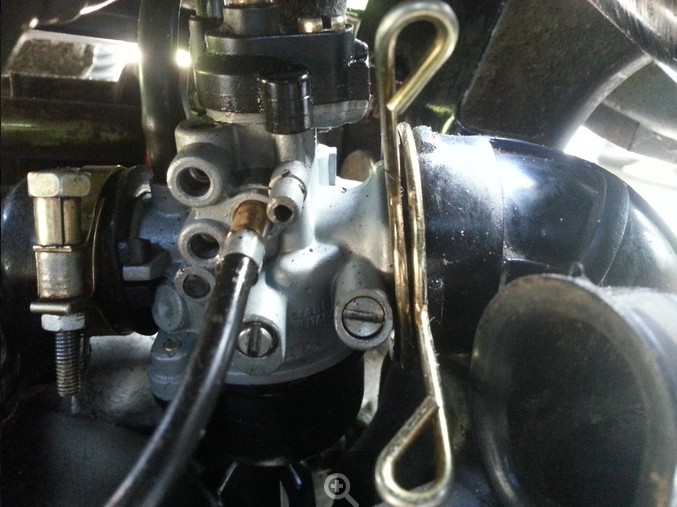

СообщениеДобавлено: 22 июн 2016, 19:37
Зарегистрирован: 30 мар 2016, 07:52
Транспорт: Yamaha Ovetto MBK
Подскажите какой винт что регулирует.
Немного сбило с толку, что левый винт при вкручивании добавляет обороты.
И если есть название карбюратору, был бы признателен его узнать :)
karb1001.jpg [ 87.94 KiB | Просмотров: 22545 ]

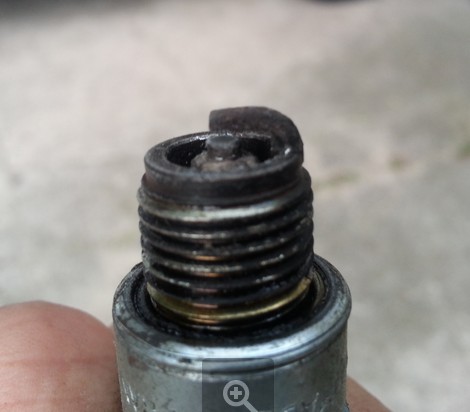

Неделю назад поменял поршень с колечками. Показалось было многовато нагара. Может и ошибаюсь...
Скутер с нуля проехал примерно 12ткм и это была первая замена поршневой и даже свечи.
Состояние поршня перед заменой: https://youtu.be/eSR4sCMIqAM
А это старая свеча, тоже перед заменой снял. Правда нагар уже удалил.
svecha1001.jpg [ 28.29 KiB | Просмотров: 22545 ]
СообщениеДобавлено: 23 июн 2016, 10:10
Нашел название карбюратора: dellorto phbn
Левый винт для холостых.
