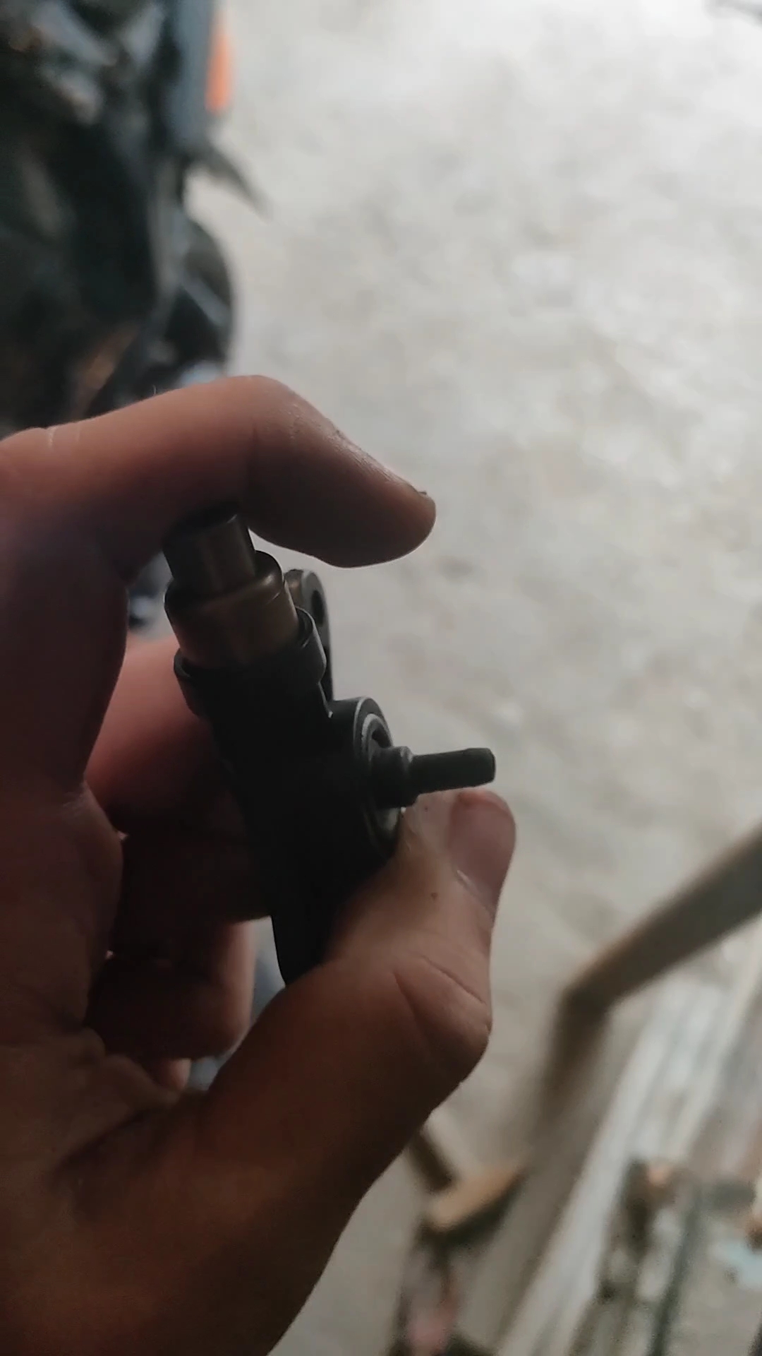

я разобрал,так и не понял как оно работает
IMG_20231101_21394103.jpeg [ 555.11 KiB | Просмотров: 56806 ]

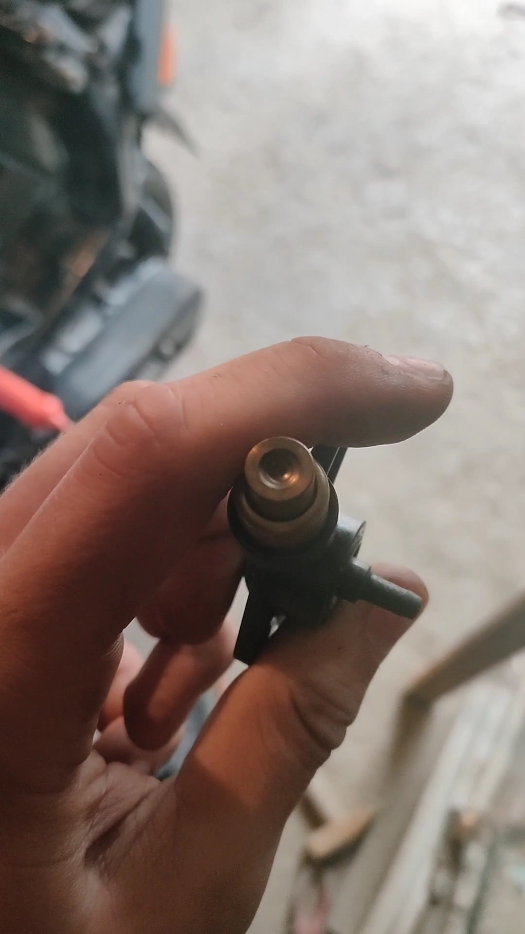

вот пара фото
IMG_20231101_21395897.jpeg [ 533.79 KiB | Просмотров: 56806 ]

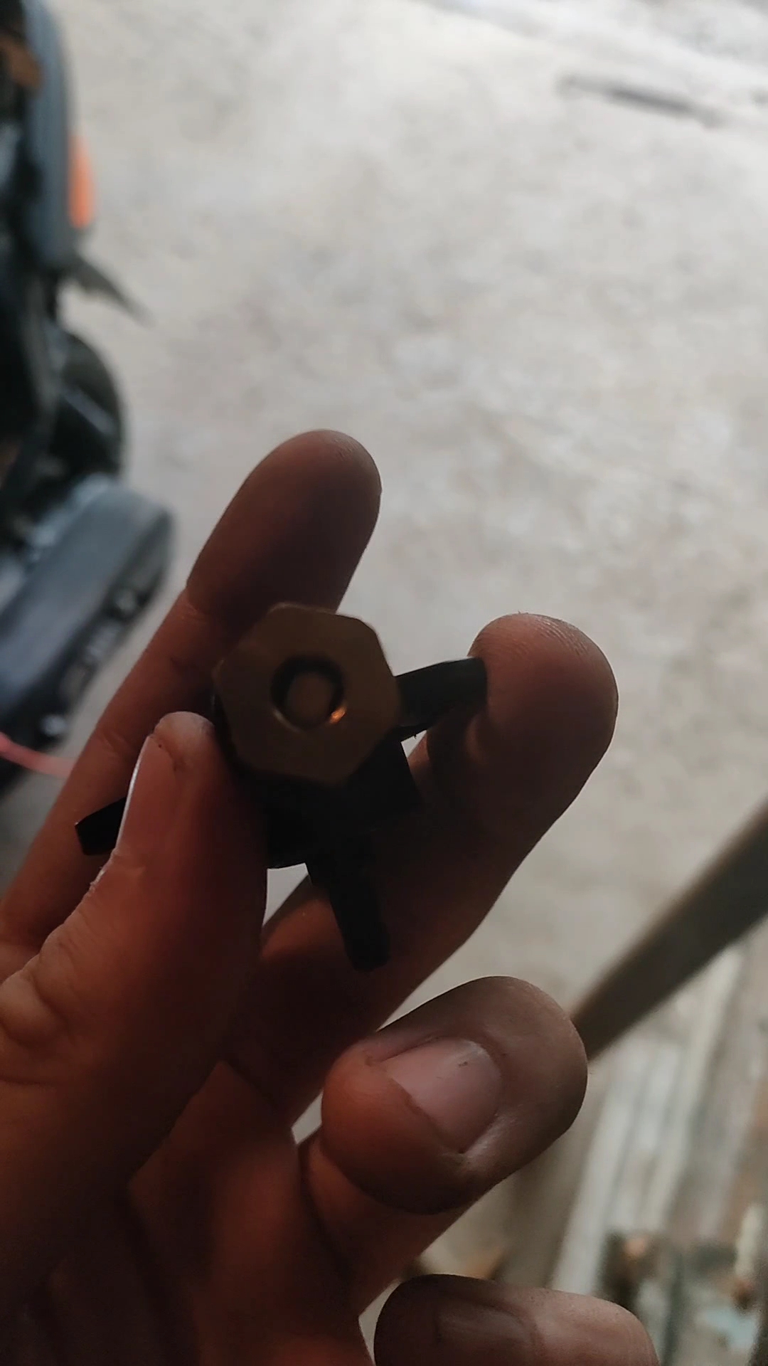

еще
IMG_20231101_21400841.jpeg [ 455.62 KiB | Просмотров: 56806 ]

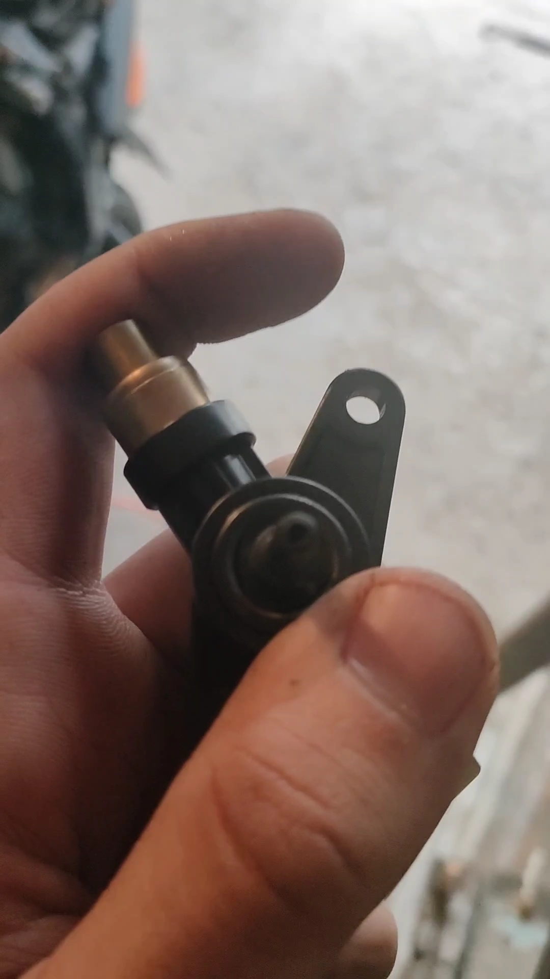

и еще
IMG_20231101_21401322.jpeg [ 664.02 KiB | Просмотров: 56806 ]
СообщениеДобавлено: 01 ноя 2023, 14:45
Сообщений: 50
Транспорт: honda dio
единственное что могу сказать,если продувать со стороны этого канала,то воздух очень плохо выходит со стороны где гайка.Но оно не продувается, а раскручивать гайку я не рискнул

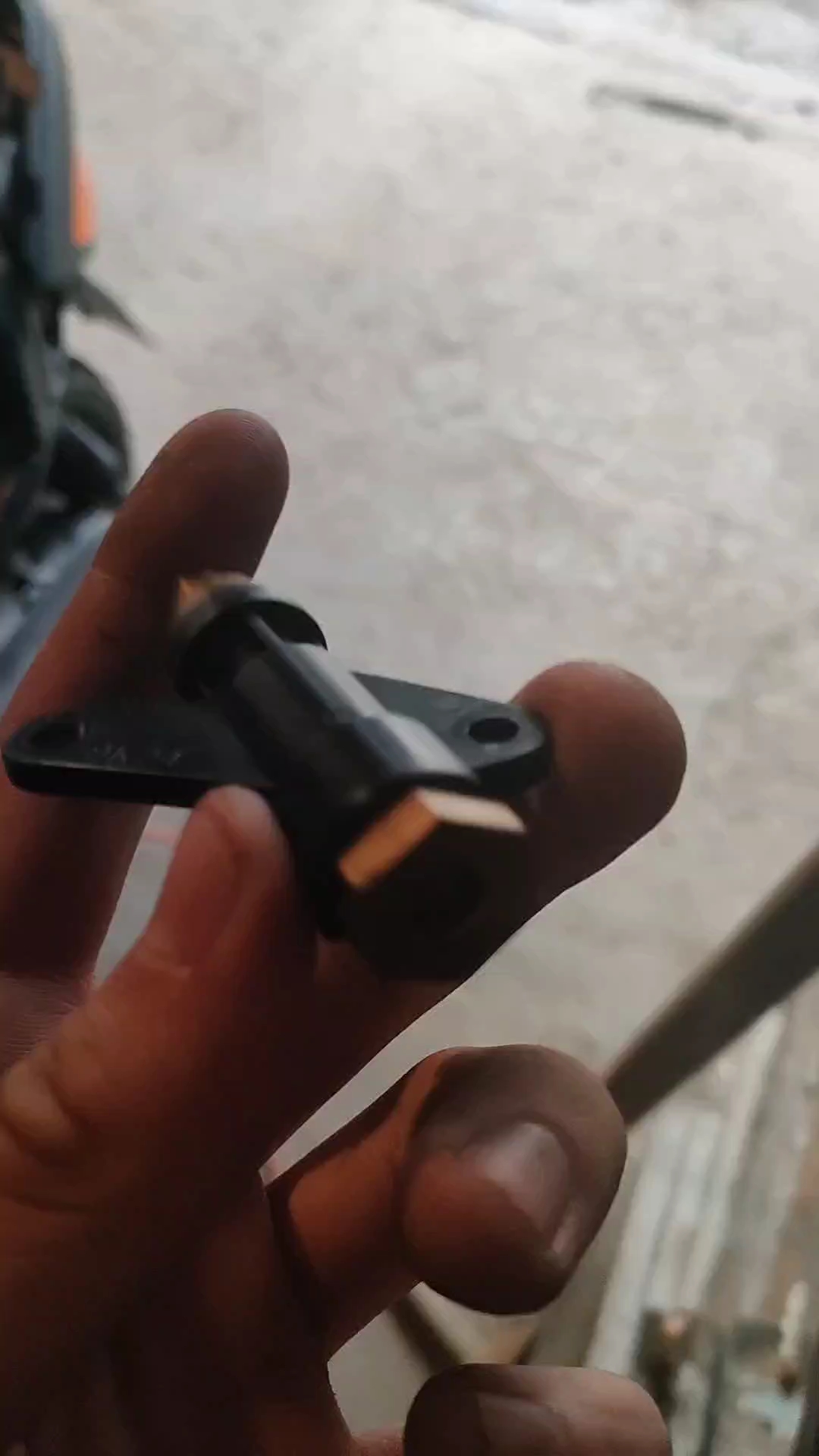

вот ещё фото
IMG_20231101_21480136.jpeg [ 446.51 KiB | Просмотров: 56806 ]

СообщениеДобавлено: 01 ноя 2023, 15:55
Сообщений: 95
Пункты репутации: 127
Тогда откручивай ту гайку, что "побоялся", и смотри что внутри. Если забилось, то только там. По идее там должен быть какой-то термоэлемент, открывающий и закрывающий доступ воздуха. Невелик секрет. :-)

итак,поиски продолжаются,решил я проверить электроклапан,и я думаю что дело не в нем,потому что выдвигается он примерно на столько на горячую( прогрел двигатель примерно 10 мин, достал электроклапан и вот результат)
IMG20231102172849.jpg [ 2.93 MiB | Просмотров: 80027 ]
