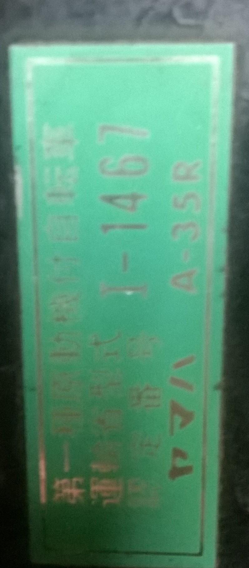

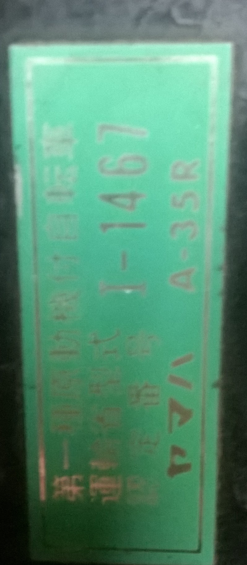

Транспорт: yamaha activ 35r
Подскажите пожалуйста. Нужна новая поршневая группа на yamaha active a-35r 50cm3 где можно заказать, есть ли аналоги от других скутеров?
СообщениеДобавлено: 15 май 2017, 20:01
Зарегистрирован: 10 май 2017, 17:44
Фото наклейки на раме
