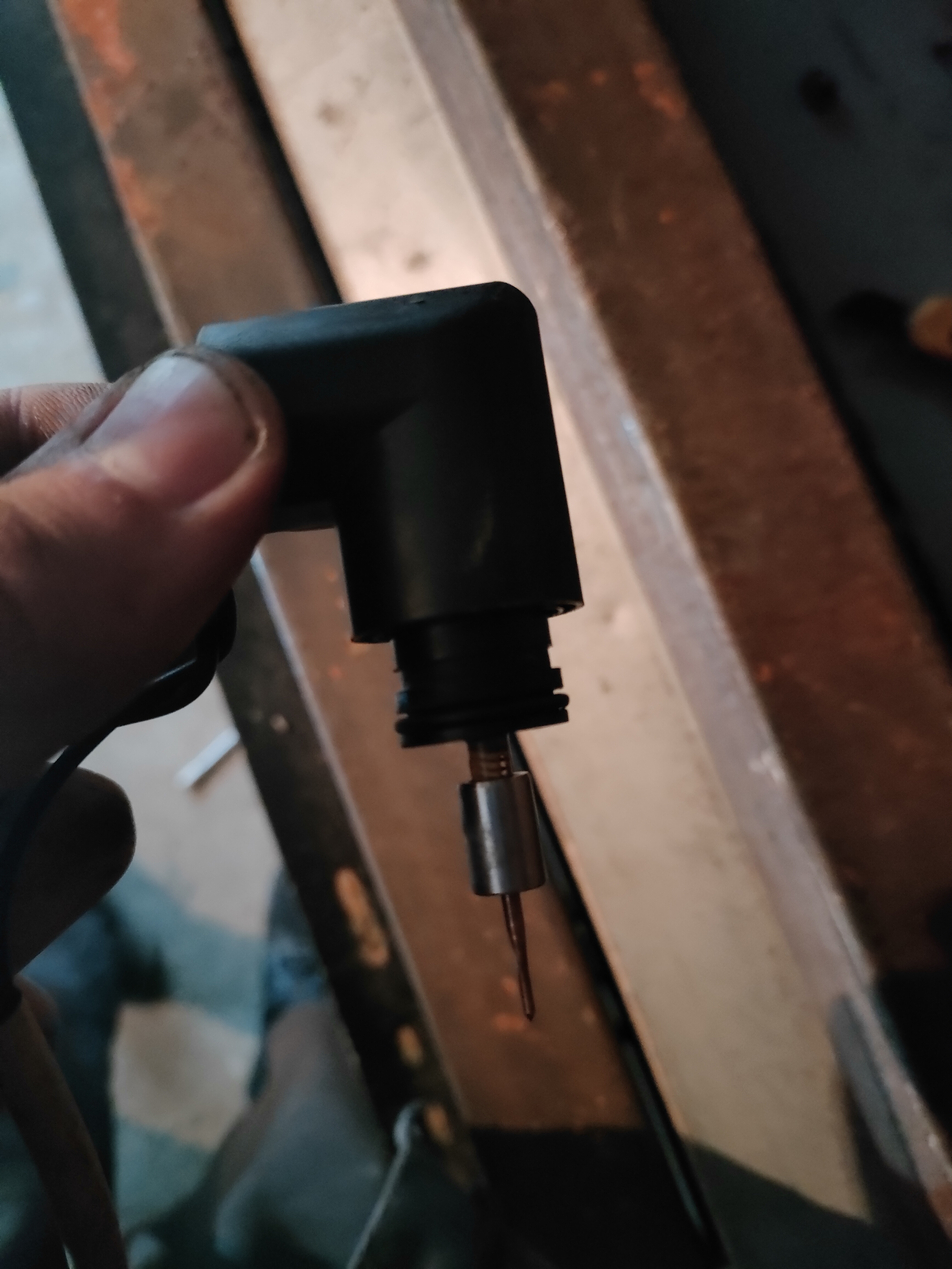

Saymon писал(а):
https://youtu.be/JSH2C36AEcA?si=JKPDDx_FQDiQjBxW
Ошибка в ссылке, исправил и открыл в одном из броузеров. Кое-что интересное есть. Во-первых, карб точно такой же, как на моей Ямахе 100 сс, только мой всегда чистый, а этот хозяин видно солидолом смазывал. :-)
Во-вторых, отросток, к которому присоединяется шланг от фильтробокса, есть и на моём карбюраторе! Только этот отросток никуда не подсоединён, нет ни шланга, ни этой приблуды-клапана в фильтробоксе. Значит, на Минарелли 100 от этого клапана отказались, как раз возможно из-за ненадёжности.

На фото игла выглядит неровной, изношенной. Если так и есть, заменить иглу (её толщина и конусность важны). Выдвижение запорного цилиндра замеряется в холодном и горячем состоянии. Разница должна быть не меньше положенного (например, у Лид 90 это 4,5 мм. У нового ПО обычно значительно больше). Это первое. Второе: в горячем состоянии ПО уплотнительная резинка в торце запорного цилиндра должна прижиматься к торцу латунной бензотрубки (его хорошо видно в глубине гнезда пускового обогатителя). Это всё нетрудно промерять штангенциркулем с глубиномером.

Saymon писал(а):
вот ещё немного информации:на фильтр идёт шланг с карбюратора( та самая регулировка смеси автоматическая), если отключить его с корпуса фильтр бокса, обороты нормализуются(то есть с подключенным шлангом постепенно падают,а с отключенным стабильные), газу даёшь,рвет дай боже,но если ехать с отключенным шлангом то слишком много воздуха попадает и перестает ехать( газ открываешь орет и не едет)
Это подтверждает, что клапан работает неправильно, ненадежно, и не зря конструкторы в дальнейшем от него отказались.
А чтобы лишний воздух не сосал, надо не отключать шланг, а заглушить его (или штуцер), перенастроить карбюратор и ездить в своё удовольствие.

большое спасибо всем за ответы,в следующем сезоне заглушу,перенастрою)

игла электроклапана ровная,я просто сфоткал криво
