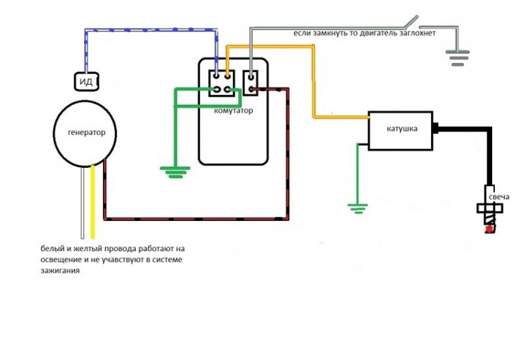

ВСЕМ добра. Парни выручает. У меня моц ямаха юзр "50 2 АЛ 0449". Не могу найти искру...старый хозяин в проводке ковврялся. Такой вопрос: подскажите последовательность подключения акумы, камутатора, бабины????? Двух тактный двигатель. Датчик хола там по моему стоит.
схема зажигания.jpg [ 47.23 KiB | Просмотров: 72389 ]

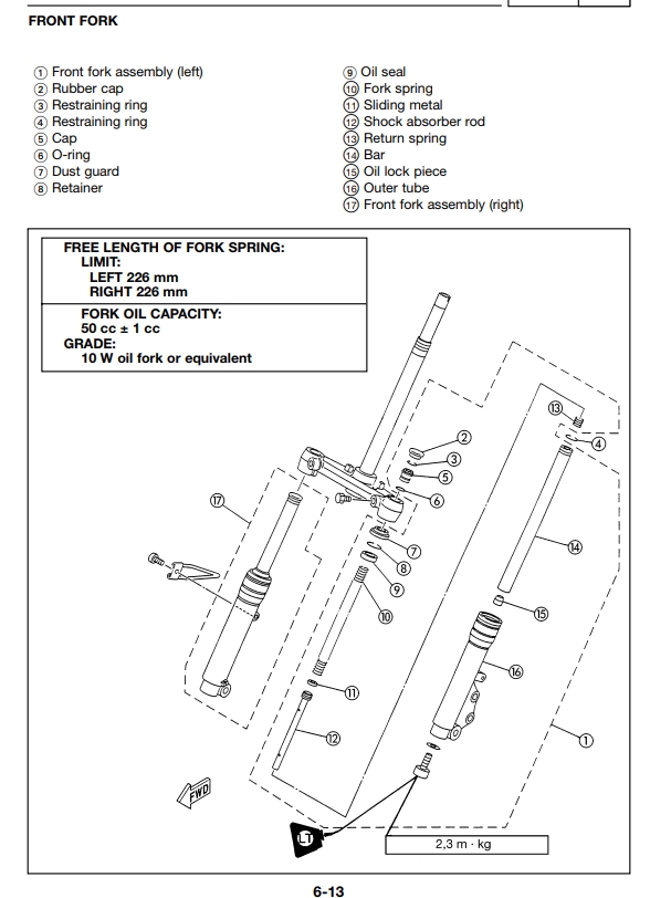

нужен совет как снять перья вилки на yamaha neos 50 (боюсь повредить перо или хомут рулевого) - они крепятся к хомуту одним болтом и стопорным кольцом (надето на перо внутри хомута). Вот это стопорное кольцо я не знаю как снять. Прилагаю рисунок из сервисного мануала (кольцо под номером 4).
1.jpg [ 139.24 KiB | Просмотров: 71950 ]
