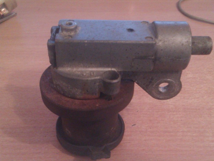

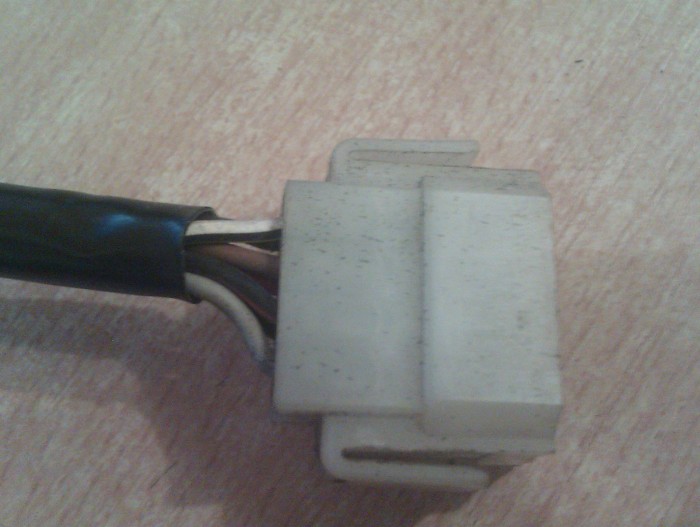

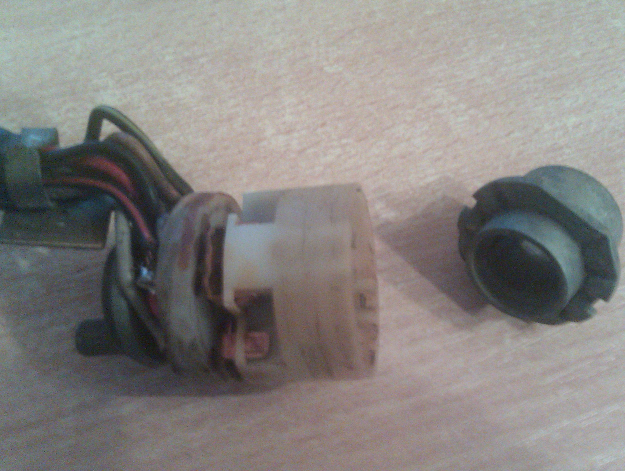

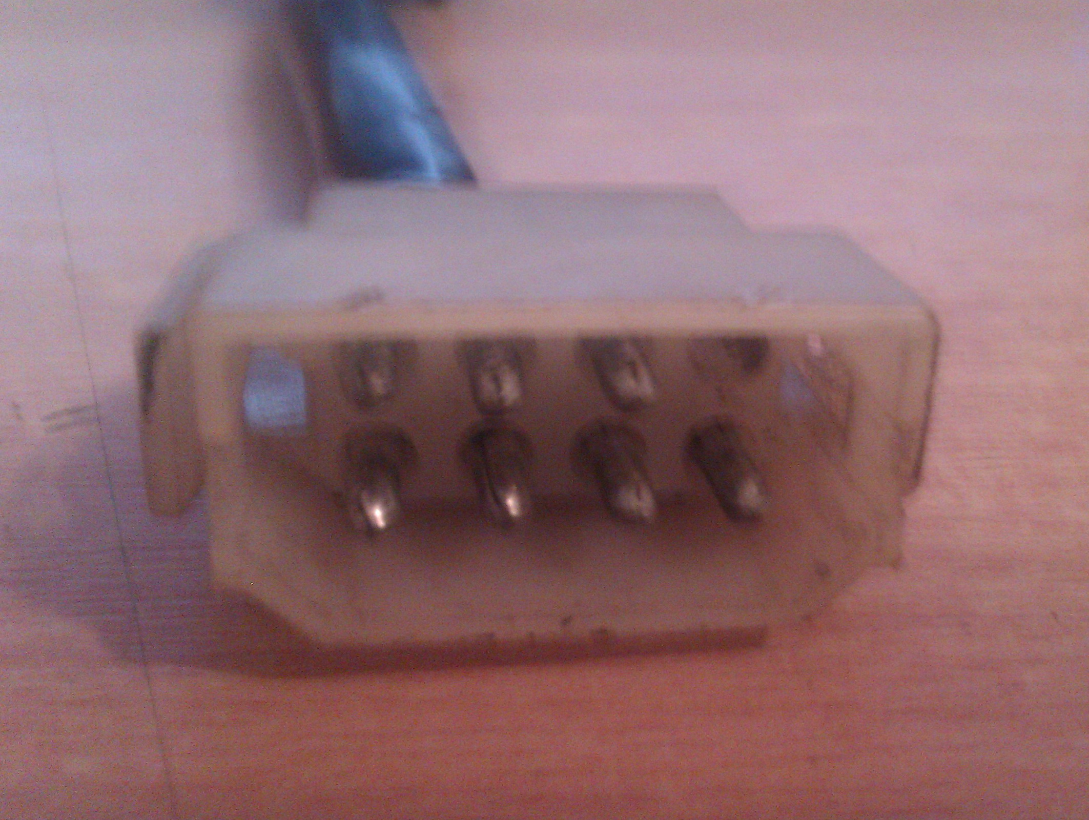

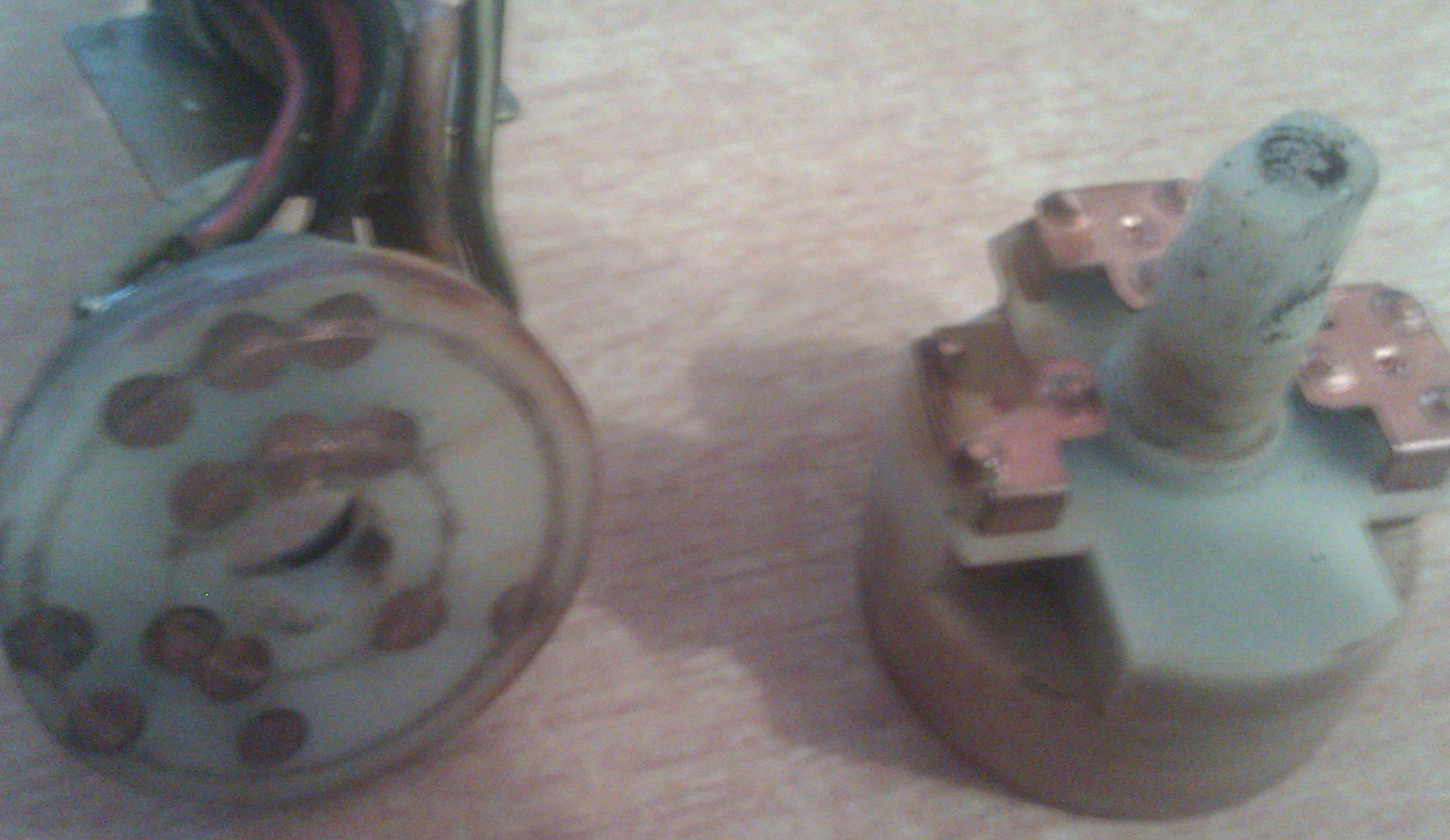

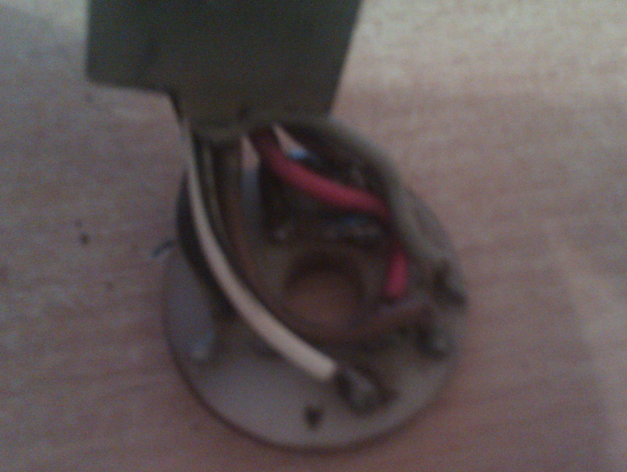

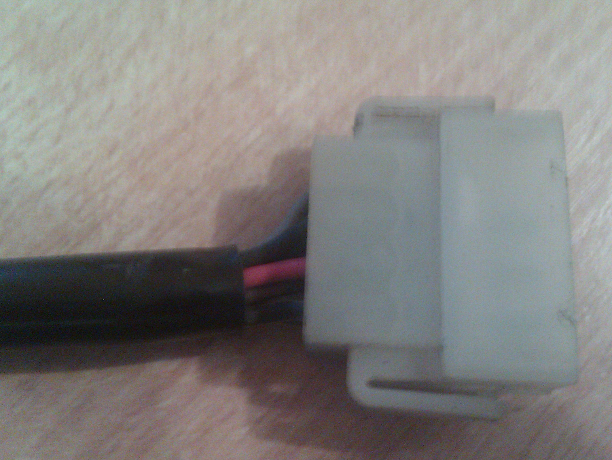

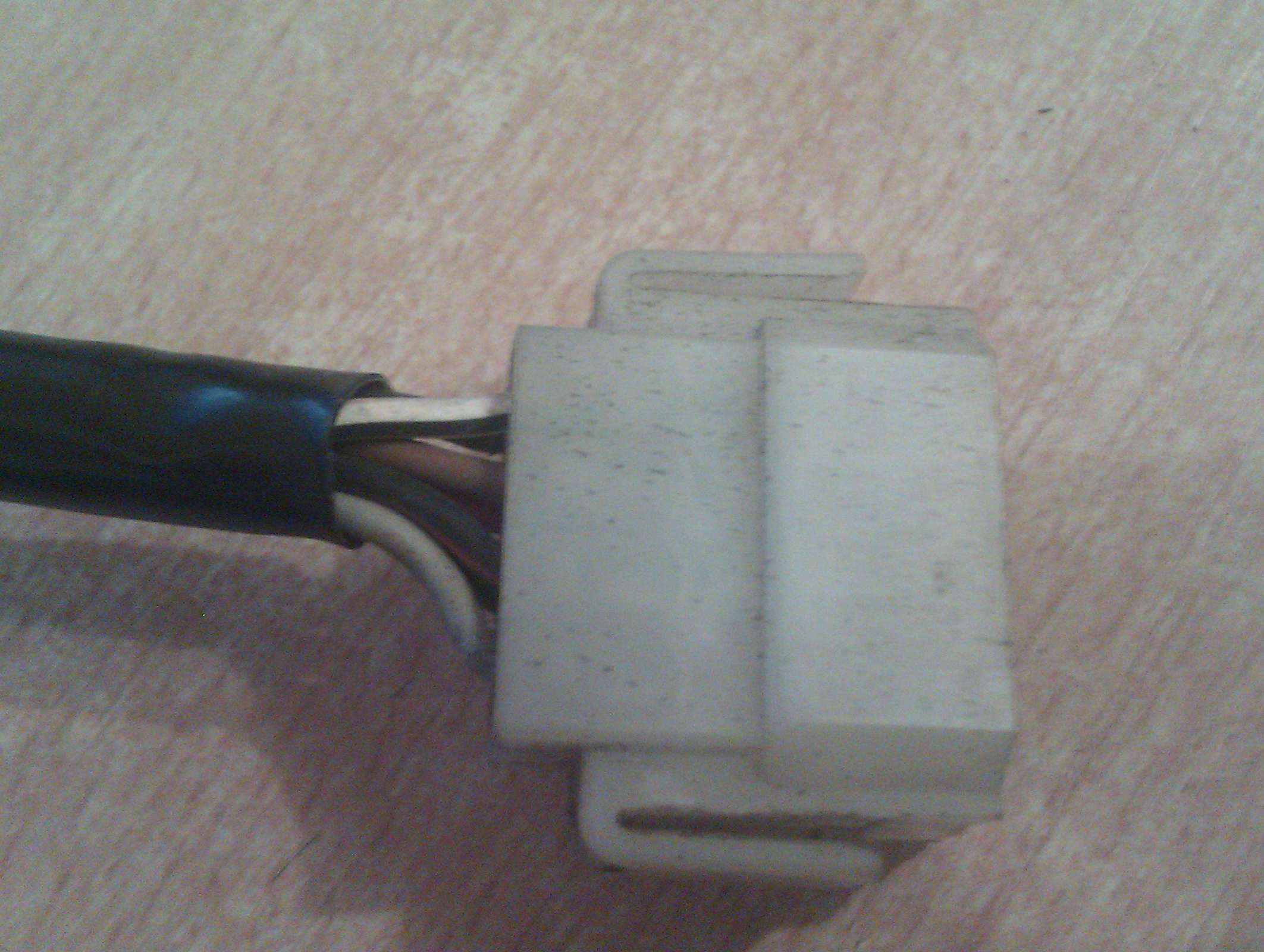

Добавляю фото! За качество не пинать, как смог )
Комментарий к файлу: Сам замок. Корпус.
IMAG00111.jpg [ 742.27 KiB | Просмотров: 10017 ]
Комментарий к файлу: Все внутренности.
IMAG00121.jpg [ 936.02 KiB | Просмотров: 10017 ]
Комментарий к файлу: Контактная группа. Сторона контактов.
IMAG00131.jpg [ 815.98 KiB | Просмотров: 10017 ]
Комментарий к файлу: Контактная группа. Сторона проводов.
IMAG00141.jpg [ 912.14 KiB | Просмотров: 10017 ]
Комментарий к файлу: Разъем. Сторона А
IMAG00151.jpg [ 967.2 KiB | Просмотров: 10017 ]
Комментарий к файлу: Разъем. Сторона В
IMAG00161.jpg [ 938.09 KiB | Просмотров: 10017 ]
Комментарий к файлу: Разъем. Торец.
IMAG00171.jpg [ 911.65 KiB | Просмотров: 10017 ]

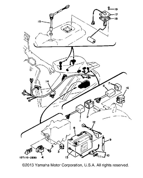

Комментарий к файлу: Те два модуля, о которых писал выше (под номерами 1 и 6)
Электрика3.jpg [ 73.11 KiB | Просмотров: 10017 ]
Комментарий к файлу: ...и собственно описание
Электрика3а.jpg [ 48.82 KiB | Просмотров: 10017 ]

ну уже кое что...
-замок восстановлению подлежит? если замок не исправен -что собираешься делать...
-год выпуска какой?
-сколько кубов?
-марка двигателя( что написано на картере)?
-перемычки стояли -искра есть?
Скорей всего 3 положения ключа. выкл\ пуск\поехали... в среднем почти не реагирует на газ... что то там с коммутатора отсекается -похоже опережение...
а точно белуга? Скинь фото...

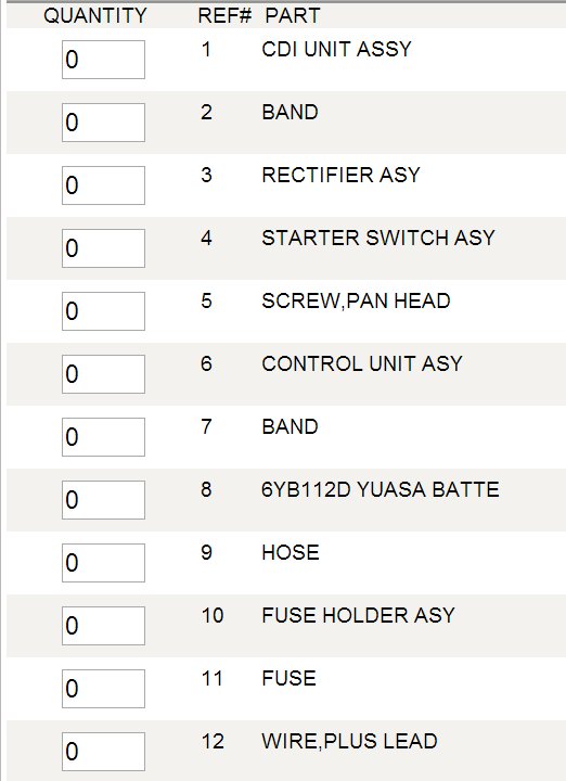

(1) CDI UNIT ASSY
-коммутатор
Graf писал(а):
(2) CONTROL UNIT ASY
-скинь фото с расшифровкой по цветам... куда какой уходят...

"собирай замок и должно все работать... видимых серьезных повреждений не видно по фото..."
На третьем фото (контактная группа) видно, что один контакт как то не так расположен (на фото он самый нижний) и он получается ни с чем не замыкается...
подсоединен к нему серый провод (от датчика масла).
Вот я и думаю, если тут так намудрено то не факт что остальные контакты расположены правильно! И правильно распаяны! Не хочется чего лишнего спалить! Сейчас замок полностью вращается на 360* без ограничения. Потому и хочу узнать как он должен работать и что включать, что бы правильно выставить стопор. По второму блоку, фото с описаниями на днях выложу...
