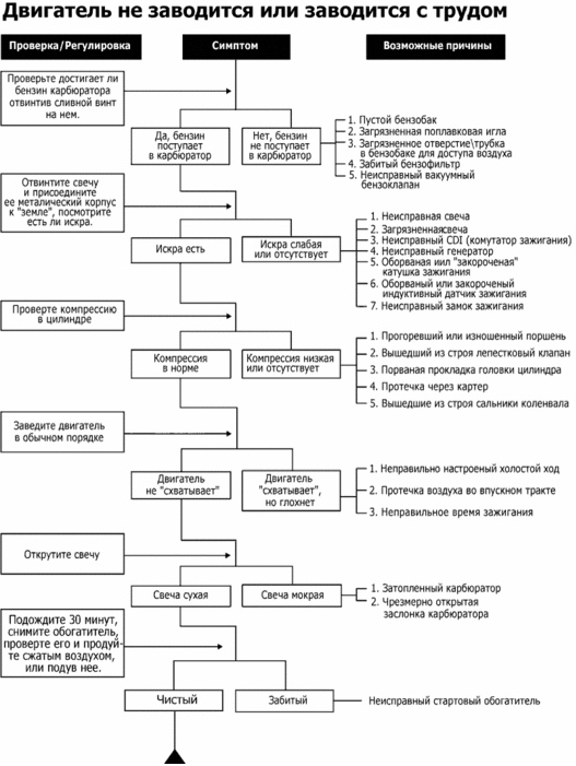

Нашёл картинку
dvig-zavoditsa-s-trudom.jpg [ 119.34 KiB | Просмотров: 21505 ]
, по симптомам нашёл неисправность, кто объяснит, что значит "затопленный карбюратор" и "чрезмерно открытая заслонка" ?
СообщениеДобавлено: 16 июн 2014, 18:02
paranoid68 писал(а):
Нашёл картинку, по симптомам нашёл неисправность, кто объяснит, что значит "затопленный карбюратор" и "чрезмерно открытая заслонка" ?
-высокий уровень в поплавковой камере...
-сильно высоко поднята игла, или слишком большой жиклер...
