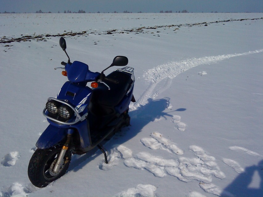

едет максимум 50 км\ч вдвоем с батей. после минут 10 немного воняет резиной. Западает тросик газа.

Тросик газа необходимо смазать или заменить, так как это вызывает серьезный дискомфорт и в какой-то момент он может заклинить в выкрученном положении, что очень опасно.
Запах резины, возможно, вам напоминает запах из глушителя, встроенный катализатор в глушителе может издавать такое.
Проверьте также проводку, особенно возле аккумулятора, нет ли плавленных проводов.

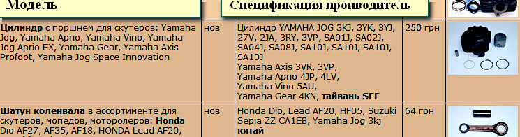

здраствуйте!такой вопрос,хочю поменять цылиндр .стоит 4jp найти ево немогу подойдёт ли 3kj на картинках вроди одинаковые!!!!! :bra_vo: :st_ruskiy:

Думаю подойдет, согласно модели и спецификации :tema-close:
Комментарий к файлу: Вот вырезка из прайса
