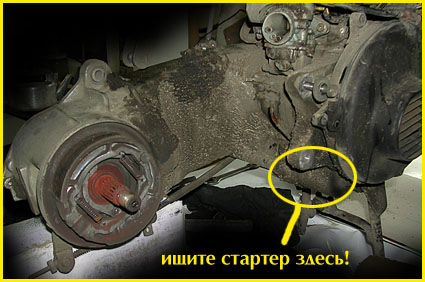

Транспорт: yamaha quazar 50
Пытался починить не не получилось рылся в проводах.при повторной попытке пошло напряжение на пружинку в кнопке и она сгорела(на пружинку не похожа)аккамулятор заряжен хорошо!!!катался без него но вскоре надоело и не могу не что сделать(((((прошу помощи

У вас сгорел сам Электо-стартер !! Меняйте !
0varbezkolesa.JPG [ 47.78 KiB | Просмотров: 6405 ]

В последущихсообщениях написано, что при подключении напрямую стартер крутит. Это уже неплохо. Получается, что осталось 2 варианта вышло из строя реле стартера или вышло из строя втягивающая катушка стартера Ну и дополнительный момент - оборвана проводка в управляющих цепях стартера, кстати кнопка стартера тоже могла дурить. ну и на последок один тонкий момент. Втягивающая катушка стартера замыкает пусковые обмотки стартера. если там выработались контакты (подгорели или сильно окислились при влажности в зимовке), то несмотря на все исправные детали и цепи, напряжение на обмотки стартера не проходят в штатном порядке. Неисправность можно устранить подогнув контактные пластинки. Только надо быть аккуратным, не переборщить... :-):
Удачи.
Вместо сгоревшей кнопки старта, можно поставить любую, хоть от дверного звонка... :hi_hi_hi:
