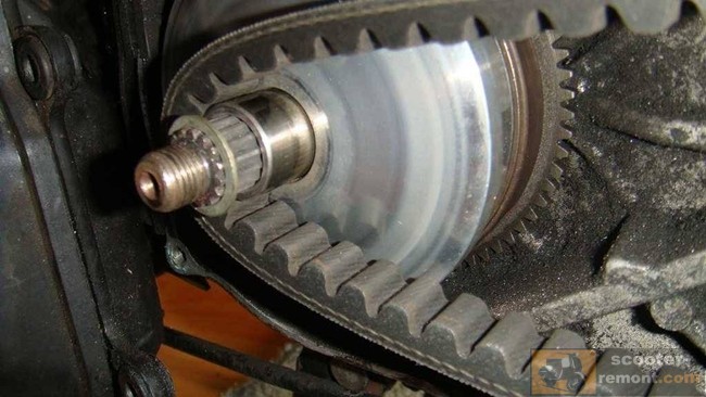

У меня ремень сзади не выходит на 5мм .. так должно быть или ремень короткий или что????????
у знакомого смотрел у него ремень ровно с щеками а у меня голые.

Или ремень короткий, или трансмиссия не настроена...
Сними переднюю щеку вариатора.
Спереди ремень на втулку. Задний проверни несколько раз придерживая ремень на втулке чтобы не соскочил. Смотри сзади -выходит на максимум? Нет -подбирай длиннее.
На передней втулке ремень должен выступать за втулку не больше 1 мм. Если больше -добавь настроечные шайбы...
В собранном состоянии спереди ремень не должен доходить до втулки на 2-3 мм не больше. Сзади 1-2 мм...

Добрый день. Прочитал Ваш диалог, по поводу ремня вариатора и втулки. Помогите пожалуйста мне: у меня Ямаха бейсик джог, старый ремень износился, а новый 16,6 ширина выступает за втулку 2-3 мм. Если подкинуть шайбы, то лопасти крыльчатки - трут об корпус крышки, и шайба кикстартера мало заходит на зубцы коленвала. Что можно сделать заранее спасибо.

Давай все по порядку:
Стоковый ремень 17х792 и шайба 0.5мм. После износа шайбу ставим за вариатор и катаемся дальше.
А у тебя ремень уже 16.6мм -зачем еще ставить шайбы? А что выступает за втулку 2мм -это норма. если не будет выступать, начнет буксовать. При закрученной гайке на вариаторе, ремень не должен ложиться на втулку. 1.5-2мм над втулкой.
