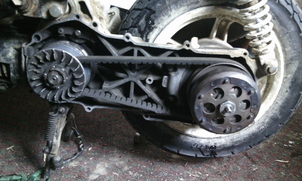

Здравствуйте, форумчане.
Вопрос мой состоит в модели данного мотороллера. Облазив любые каталоги я не могу найти данного зверя. Может кто в курсе относительно модели. Зараннее спасибо.
поищи на движке и на раме различные надписи и номера, сфоткай и выложи. а там посмотрим, очень уж много похоже техники понаделали китайцы
на движке - в основном на рёбрах или в районе редуктора, а на раме - или под мотором или под рулём, но вообще везде внимательно смотреть надо, они бывают в самых неожиданных местах "прячут" такую инфу.

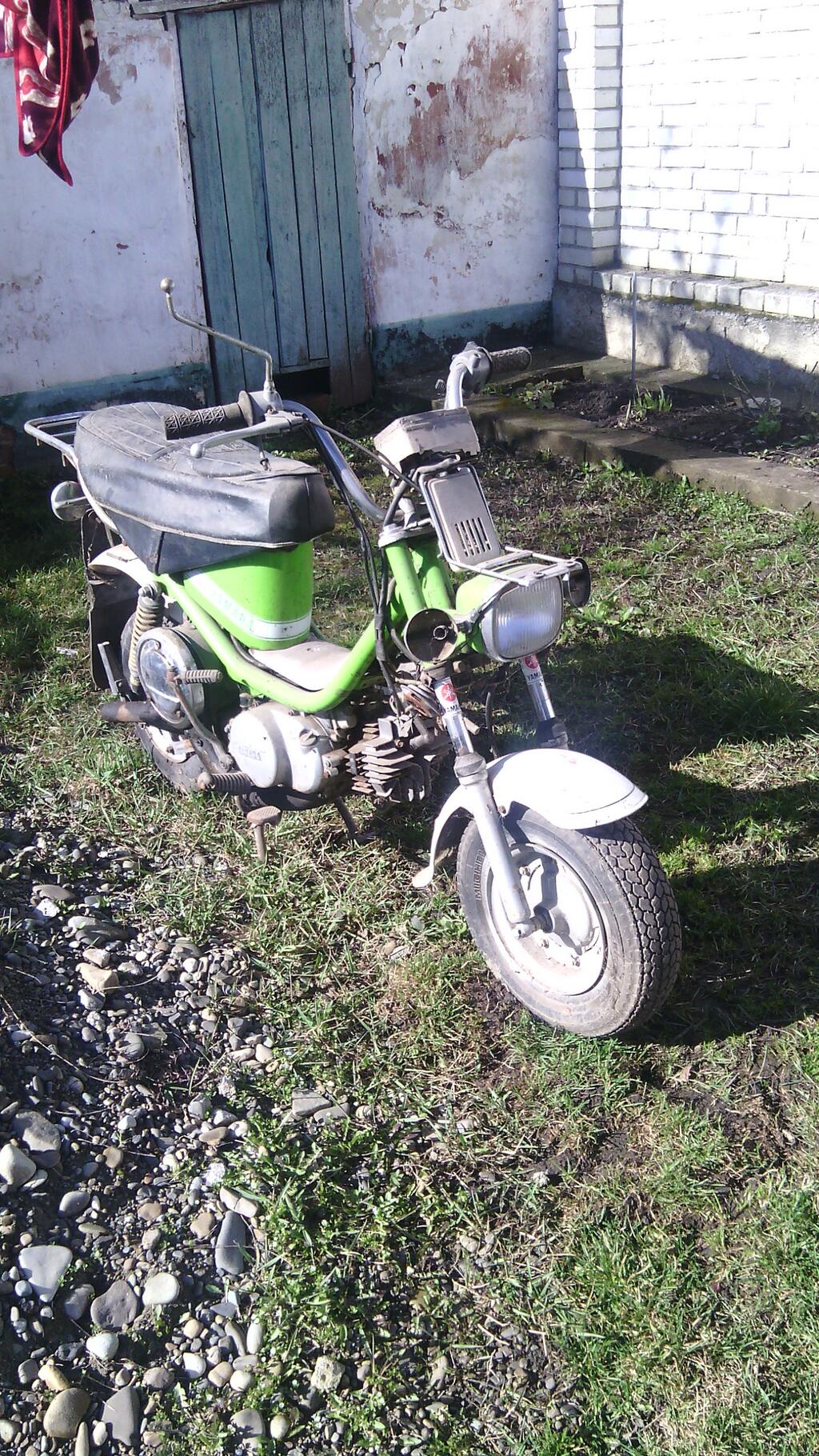

WhgLzVVLGs0.jpg [ 61.83 KiB | Просмотров: 5155 ]
К такому стремишься? Похвально!
