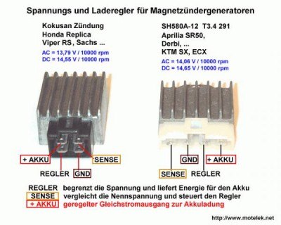

по карбу решил проблему начитавшись настройки у вас на сайте, но при этом поставил обратно винт смеси ( старый ) и поднял иглу на одно деление, холостые держит не рвется в перед.... спасибо.
сегодня услышал что у меня реле регулятор не тот каторый нужен, проверял на сопротивление те что стоят ни каких цифр, покупать по модели бесполезно сгорит как и предыдушие, акум заряжатся не будет пока рабочию не поставлю, но тут у меня вопрос что ставить ? если ставлю по марке оно сгорает. и добавлю что расточка была на 75 с 50.
если зарядить АКБ то утром со стартера заведется.
Заряженный АКБ садится день или два если ездить без света и габаритов.
коротыш по переменке, где? и как он выглядит ?
Комментарий к файлу: вот такой стоял и такойже покупал новый

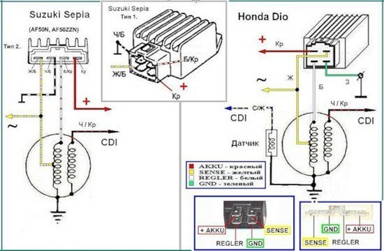

провода по другому расположены у меня

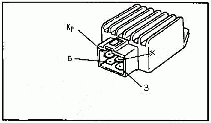

СообщениеДобавлено: 25 фев 2015, 21:08
HTzJTP0FgnQ.jpg [ 31.05 KiB | Просмотров: 80279 ]
_3NDfxRPUrY.jpg [ 49.51 KiB | Просмотров: 80279 ]

что посоветуете взять? если растачивался до 75 с 50 куб. мне кажется из-за этого они выходят из строя.
 Заголовок сообщения: Re: Ямаха Джог ZR
СообщениеДобавлено: 26 фев 2015, 04:07
ЦПГ и расточка здесь ни при чем... Ни как не может влиять...
-на джог поше ставил сузуковский однорядный...
