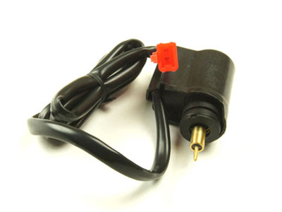

- обогатитель проверял, игла работает (но правильно ли хз) (смотрел видео о том что на обогатителю есть заводская резьба но она запаяна с завода говорят надо ее сорвать и регулировать, но хз верно ли это)

Puskovoj-obogatitel-karbyuratora-Honda139QMB152QMI--SCOOTER-M.jpg [ 13.08 KiB | Просмотров: 73377 ]
 Заголовок сообщения: Re: Yamaha Aprio помогите в ремонте
СообщениеДобавлено: 02 мар 2015, 12:56
уже кое что...
-значит топлива не хватает на холодную... смотри, мой карб... обрати внимание на жиклер качества смеси(тот что меньше)... хорошо продуй все каналы... пропитай воздушный фильтр...
обогатитель менял? если нет -не трогай...

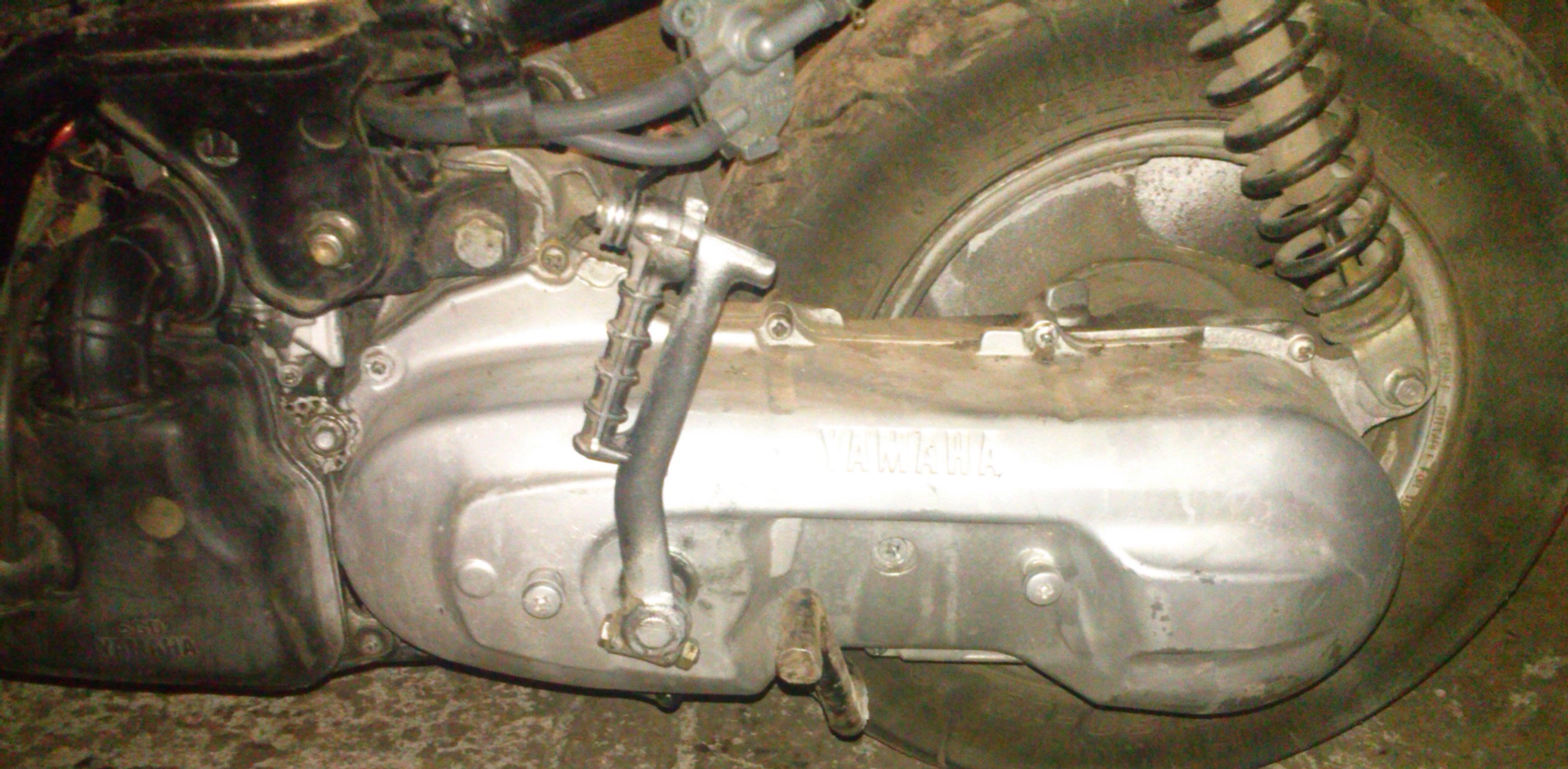

компрессия почти 4))) ахаха - потому не делается вакуум и не тянет топливо ? да ? как задыркается нагреется идет разогрев металла он расширяется и все получается.
- если стоит 49 можно 65 или 75 поставить? что надо заменить?
и подскажите название мотора?
IMG_20150304_201057.jpg [ 803.36 KiB | Просмотров: 73284 ]

СообщениеДобавлено: 05 мар 2015, 05:09
Roman_Miroshnyk писал(а):
компрессия почти 4... - если стоит 49 можно 65 или 75 поставить? что надо заменить?
-нужно сначала определить состояние коленвала и коренных подшипников... ф43мм и ф44мм еще можно поставить на сток колено. а ф47 быстро его убьет... нужно ставить усиленное тюн...
-заменить прокладки... игольчатый поршня...
-название двигателя посмотри на отливе у заднего аморта - 3KJ... 5BM...
