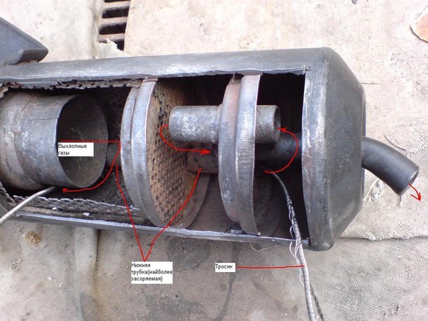

-наверно из за нагара в трубках...
F_jGP09GfVk.jpg [ 71.86 KiB | Просмотров: 5124 ]
