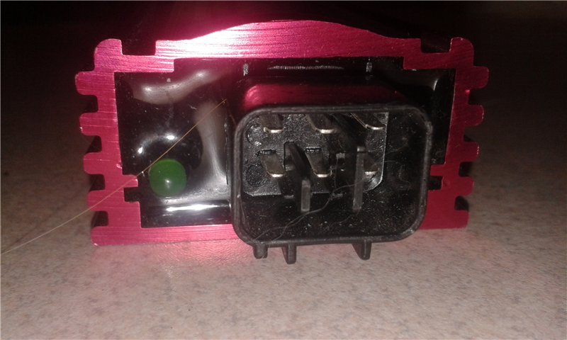

Привет. Помогите подключить на 3vp зажигание коммутатор 5bm(китай). Весь инет перевернул. ни чего толкового не нашел. Электрик говорит, что его можно подключить на 3vp но много просит. Может кто подскажет?

Можно для чайника по понятней нарисовать пожалуйста?
Видел но не понял что куда,
12+ это с акума?
крестик по центру это пустая?
внизу 2е массы?
правый верх индуктивный датчик?
А с обмотки генератора что-то выходит на него??
Электрик 3тыс руб просит

1. +12в с замка зажигания.
2. пустой.
3. индуктивный.
4. сигнал на бабину.
5. 6. масса.
нет. питание +12в.
нормальная, адекватная цена. подключение=цене комута.

Почему же? Генератор работает. Выпрямитель тоже. Питание +12 придет на комут. Только есть одно но, питание не фильтрованное. Без АКБ желательно не ездить. Лампочки горят, может и комут полететь.
Задам встречный вопрос: что за коммутатор? Какой номер? Просто без отсечки, или с изменяемым углом опережения? Сколько стоит? Что хочешь получить в процессе применения?

Коммутатор Yamaha JOG ZR "PROGRESS RACING"
не знаю про него ни чего, подарили. Меня и родной устраивает. Просто хочется поставить может он лучше, может хуже.

По такой схеме, заводиться только на полную ручку газа и глохнет. отбивает кик . с места не трогается

Тогда бы уж написали: с Коммутатором Yamaha JOG ZR "PROGRESS RACING"
Ведь комут заработал? А как -это другой вопрос. Может его подпалили не правильно подключив. Поэтому и подарили.

поставил датчик индуктивный от 2ja с другой полярностью, и он поехал, нормально, но хуже родного
