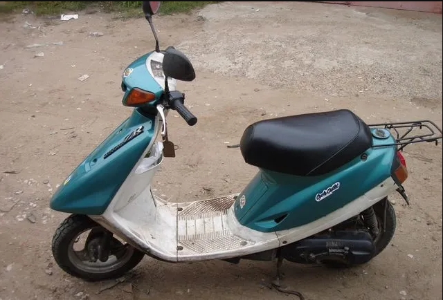

Привет. Есть скутер Yamaha super jog zr. Ездил на нем два сезона, накатал где то 20.000км, кроме заливания в него бензина и масла не чего с ним не делал. В конце второго сезона, скутер перестал ехать 60км, стал набирать где то 50-55км, стал глохнуть на холостых, приходилась подгазовывать, стал слабо разгонятся с места. После этого два года стоял в гараже. Щяс надо сделать его и продать - скажите с чего начать ремонт, на что обратить внимание исходя из проблем?
sjzr.jpg [ 211.82 KiB | Просмотров: 80849 ]
СообщениеДобавлено: 20 июл 2016, 18:35
Сообщений: 383
Пункты репутации: 123
Продать как есть.
Начать с полной ревизии и обслуживания.
Замер компрессии скажет о многом.
