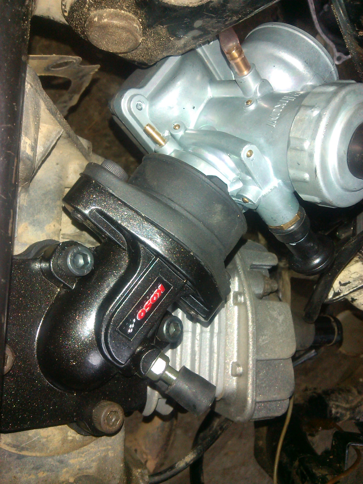

Всё. Проблема решена. Поставил Mikuni 24, мопед полетел как мотоцикл, круто на всех режимах. Единственное теперь, родной бокс-фильтр, его душит, что он даже тронуться не может.

yalta писал(а):
, мопед полетел как мотоцикл, круто на всех режимах............. родной бокс-фильтр, его душит, что он даже тронуться не может.
и что "говорит" свеча ?

карб от yamaha yz80. свеча кирпичная сухая. Парадокс
