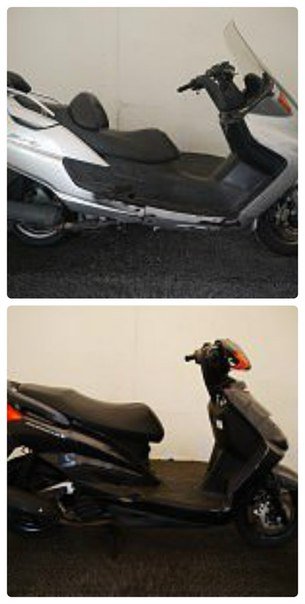

Собираюсь себе купить скутер ямаха. Cygnus или Magesty, еще не определился:
Cygnus, magesty.jpg [ 31.11 KiB | Просмотров: 130287 ]
Продавец указывает местонахождение - Владивосток. Похоже прямо из Японии везут. Кто-нибудь эксплуатировал такие? Какие будут отзывы?
