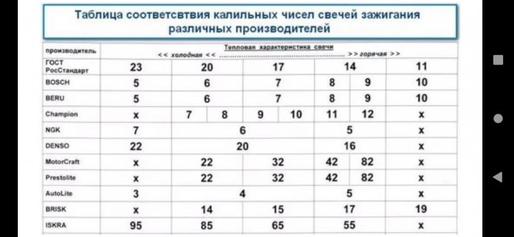

Смазка например этого производителя недорого и сердито, нареканий нет, большой выбор целевого применения, разнообразие объемов от 30 гр. пакетиков до ..... (скрин...). Таблица - справа "горячие", слева "холодные" свечи (скрин...).
Screenshot_20210129_221111.jpg [ 241.17 KiB | Просмотров: 5337 ]
Screenshot_20210129_231654.jpg [ 291.54 KiB | Просмотров: 5337 ]

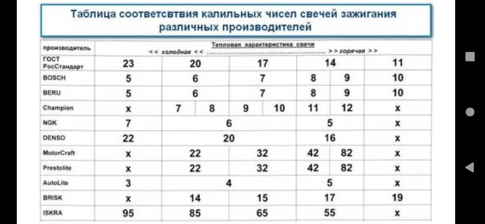

Судя по таблице калильных чисел сейчас у меня стоит свеча b8, то есть более холодная. Я уже ставил свечу b7, то есть более горячую и результат был чуть хуже, нежели с b8 (родной).
