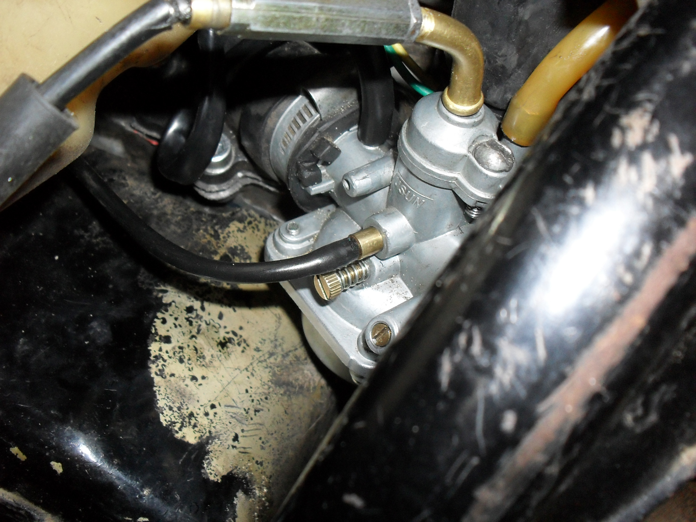

И ещё вопрос - я правильно подключил карбюратор?
SDC10443.JPG [ 857.48 KiB | Просмотров: 8185 ]
Да, все правильно.
