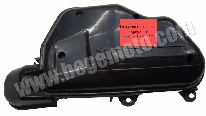

Сразу скажу - на скутере пусковой обогатитель механический с приводом отдельным тросиком и маленьким рычажком на руле. Если кто не поленится, хотел бы увидеть снимок или картинку корпуса воздушного фильтра. По всему он должен быть каким-то очень плоским... Отверстие входного патрубка карбюратора направлено в сторону боковины пластика, а там место очень ограничено.... Я конечно могу сделать какую-то самоделку, исходя из некоторого опыта водителя, но зачем изобретать велосипед. В инете по этому вопросу ничего не нашёл. :ne_vi_del:

По поводу воздушного фильтра, вот так выглядит оригинальный:
korpus_filtra_mint.jpg [ 35.77 KiB | Просмотров: 17776 ]

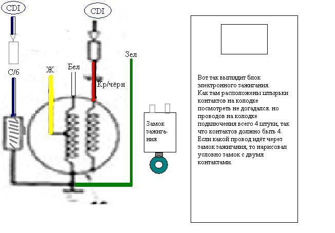

[quote="Admin"]sledak, ну что я скажу, поздравить с такой покупкой не могу, мороки много, если есть желание повозиться то вперед. Скутер довольно старый, запчастей не очень много, но основные найти можно.
Сегодня рылся в проводах. Если конкретней, то пытался разобраться куда какие провода идут от генератора к реле-регулятору или как его здесь называют к выпрямителю-распределителю тока и к блоку CDI.
Первое, что выяснилось - генератор явно поставлен от другого аппаратика и пластина крепления обломана. Штатно крепится на двух болтиках, но одно крепление сломано, просто выломан кусок алюминиевого опорного диска, на котором прикручены катушки и катушка датчика импульса.В приклад был дан новый статор генератора, визуально - точная копия тому, что стоял на моторе(сейчас я его снял и даже раскрутил на составляющие. Однако на коробке с новым статором генератора(выпущен китайцами и поставлен через Украину) показана модель - 1E40 Stels TA-0037-2T рем. То, что выделил жирным, написано от руки, ручкой. На найденных схемах подключения цвета проводов не совпадают с фактическими цветами и не совпадает количество проводов на приборах и вот на какие контакты на блоке электронного зажигания какой провод идёт, так и не понял,Там идут управляющие импульсы и напряжение питания с выпрямителя-стабилизатора. До некоторой степени раздражает разночтение названий приборов - реле-регулятор, коммутатор, выпрямитель-стабилизатор, а на схемах. что нашёл, эти приборчики просто коробочки и без схемы расположения контактов, а в электронике можно 2 провода перепутать полярностью и "приборчик прикажет долго жить", а на старушку найти другой будет сложновато.... Так что прошу помощи с подключением генераторного зажигания.
Получается фактически 2 вопроса. Устанавливается ли на Ямаху Минт статор генератора Стелс (физически вроде ставится) А вот куда какой провод идёт с генератора - запутался. Более внятно генератор нарисован на схеме Хонда Дио, но там 5 проводов на блоке электронного зажигания, а у меня этот блочёк с четырьмя контактами-штырьками и вроде один из проводов должен идти через замок зажигания, но какой из них куда идёт - не пойму... В общем этот момент развязки подключения проводов никак не разберу. Кто может объяснить???
Комментарий к файлу: Это моя картинка деталей которые надо объединить. Вполне возможно, что здесь нехватает выпрямителя-регулятора напряжения или как его называют реле-регулятора, но на скутере он стоит с подключенной колодкой проводов. На нём 4 контакта подключения, как на скутере Хонды Дио-18, там есть картинка этой железки.

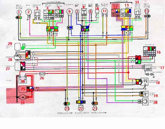

вот это твоя схема
elshYamahaMint.jpg [ 43.36 KiB | Просмотров: 17745 ]

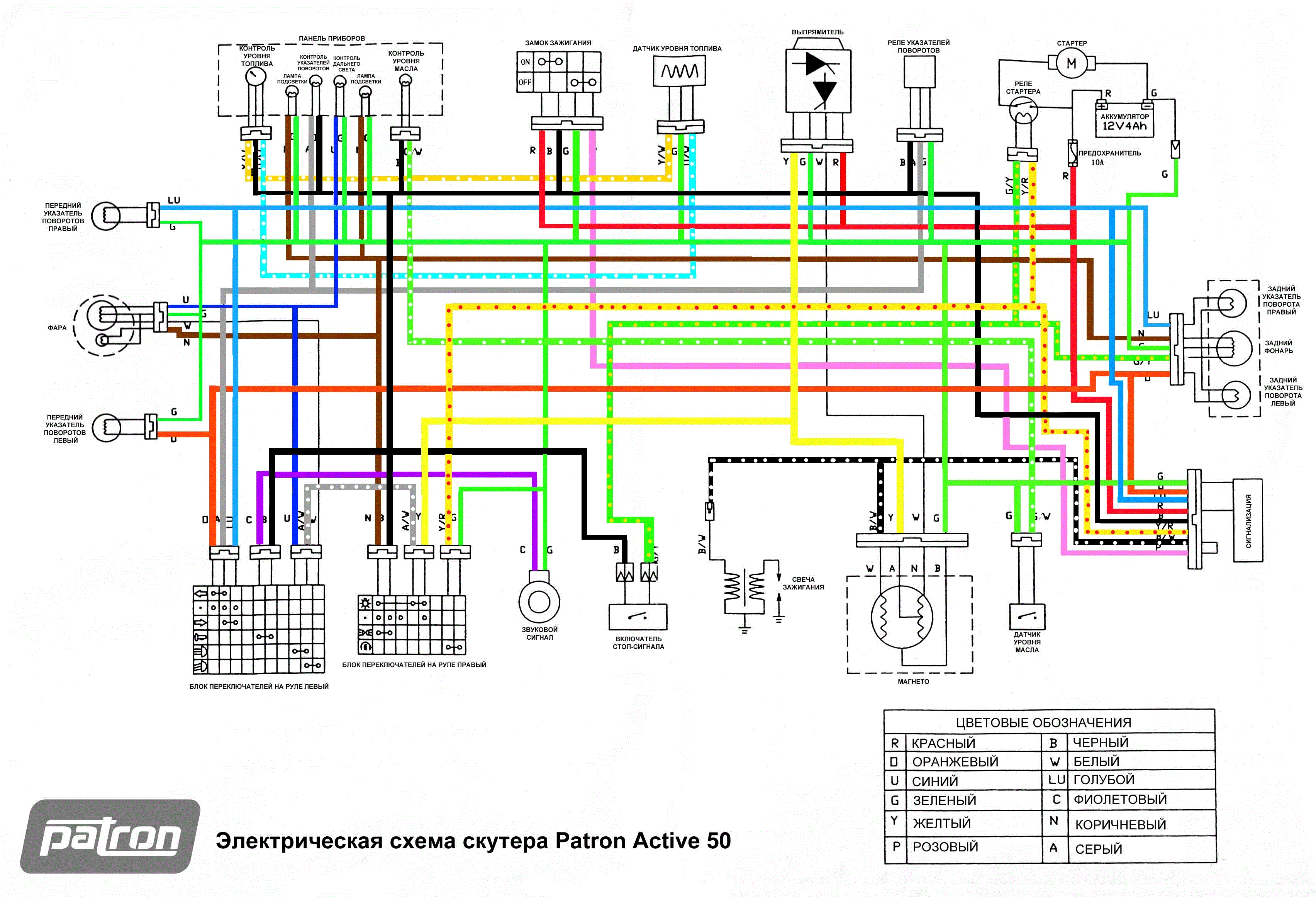

Комментарий к файлу: а вот это с китайського цепного скутера, должна тебе подойти
EM_Patron_Active 50 цветная11.gif [ 804.18 KiB | Просмотров: 17745 ]

korobovs1 писал(а):
вот это твоя схема
Благодарю конечно, но схему Ямахи я давно нашёл и где какой приборчик из электроники тоже определил и недостающее реле стартера узрел. Только проблема то в другом.... :-(
В скутере полазил за его долгую жизнь не один "умелец" и на приборчиках ни одной соединительной колодки нет, а на тех что остались ещё, висят обрывки проводов совсем не совпадающие по цвету со схемой и распиновки контактов на колодках приборчиков тоже нет. Не ясно на какой штырёк приборной колодки, какой провод вешать и откуда он приходит, с какого штырька другого прибора! Вот это и выносит мозг :wo_ol:
