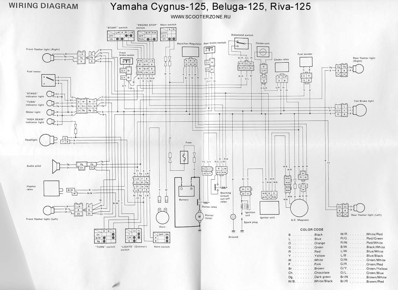

Кто нибудь ремонтировал такие скутера у которых нет электросхемы в природе?

СообщениеДобавлено: 27 фев 2023, 17:53
Схема
cygnus125.jpg [ 142.69 KiB | Просмотров: 80426 ]
