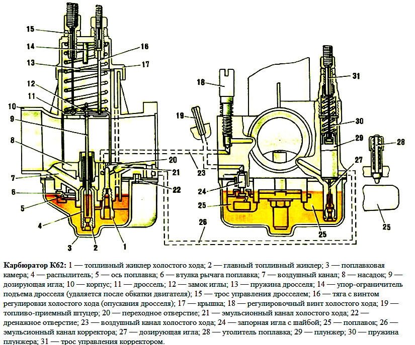

помогите пожалуйсто
как называется и где достать пластинку на заслонке которая удерживает иглу на заслонке
СообщениеДобавлено: 23 дек 2012, 19:00
vanek писал(а):
помогите пожалуйсто
Ты хоть укажи на скрине под каким номером, что тебя интересует. А так ведь - не понятно ...
Комментарий к файлу: Щелкни для увеличения
Карб.jpg [ 317.69 KiB | Просмотров: 10563 ]
