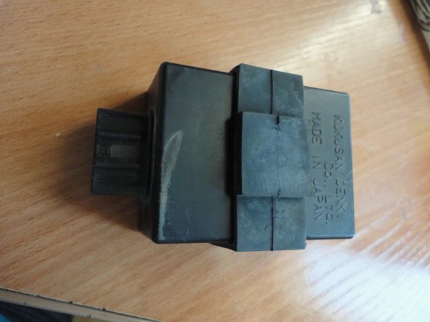

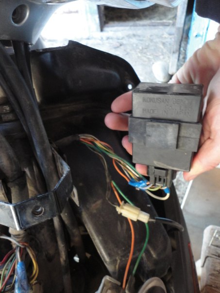

Приобрел у друга не дорого в хорошем состоянии Сузуки Векстар,по его словам он на нем ездил просто заехал в гараж заглушил и так он потом стоял около года,у него был сломан ключ и отсутствовал аккумулятор поэтому при покупки не было возможности проверить,когда были устранены проблемы сделал ключ и купил аккумулятор подходящий мы попытались его завести, что не пробовали все проверяли чистили и прочее,искра есть свеча не сухая бензин поступает стартер крутит двигатель норм, но вообще не схватывает даже на капельку ,признаков жизни нету,хотя все в идеале у ходовой, после начал замечать что при включении зажигания искра произвольно трещит на свече и одновременно на коммутаторе ,характерный треск искры просто при включении зажигания ,даже не пытаясь заводить искра хреначит временами,бывает что звуков нету,но заводится и не собирается вообще.. подскажите что это может быть? коммутатор? хоть искра хорошая.. треск происходит в это херне одновременно с свечей просто при включеном зажигании ..

помогите точно разобраться что еще может быть,и как это исправить..

На фото видна синяя изолента. Кто и зачем резали проводку у коммутатора?
Провода соединены правильно?
Походу друг тебя обманул... Ищи новый комут...

Это еще очень давно спаивали провода еще до того как друг купил.. все там правильно. цена на этот коммутатор 2500-4000руб че за ппц ваще? и то пару объявлений нашел только,цена сказочная :obdol_bysh:

Может где контакт плохой в фишке... Стоял долго. Окислилось все...
-Зажигание
-Генератор
-Коммутатор
Попробуй все фишки промыть спиртом или WD шкой. Обычно коммутатор сгоревший так себя не ведет...
