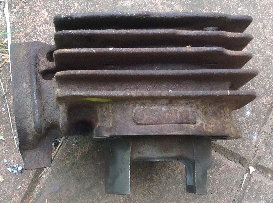

Есть новости по ремонту драндулета.
И есть вопросы.
Компрессию не замерил. Время и время нету.
Решил поршневую сменить.
Снял и увидел выработку царапины.
Решено менять. Че по деньгам может стоить. И если в сборе продают. То что входит в поршневую группу?
Поршень палец подшипник кольца и целиндр. А , еще фиксаторы пальца.
Я прав?

Надпись на цилиндре 25Е1 И логотип сузуки. 49сс
image.jpg [ 233.19 KiB | Просмотров: 4317 ]
И есть вопросы.
Я прав?
-комплекты разные бывают...
Тебе нужно будет брать:
поршень с кольцами, пальцем и стопорами.
цилиндр
прокладки
игольчатый подшипник пальца на 10...
Если комплект тюн -то +голова...
