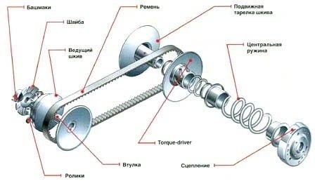

и еще,мне кажется, не едит он толком из за сцепления,т.к заметил вот какую фичу,на холостых жму ручку газа,двигатель набирает обороты.ремень как будто на холостых стоит и не подымается,попробовал щеки разжать где пружина,то ничего не вышло.пружина как будто колом стоит
вот почему на асфальте скут почти не едит а по кочкам чучуть начинает набирать обороты.

-сначала разберись с двигателем. потом смотри трансмиссию...
