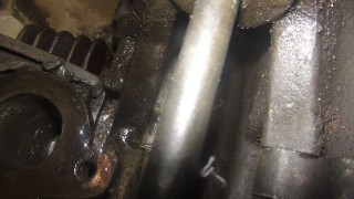

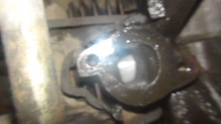

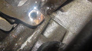

Капает масло на не работающем двс судя по фото из выхлопного патрубка по чему это происходит.

Пора менять сальник маслянного насоса. Возможно и сам насос.
