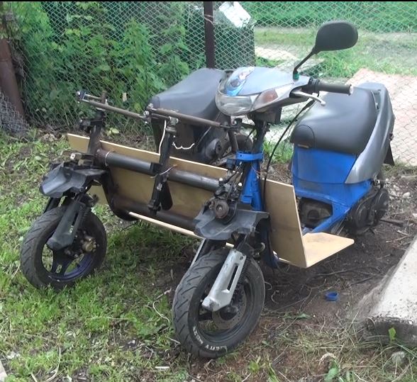

При запуске стартер начинает крутить, но медленно и сразу же затухает как при разряженном ак. На втором крутит хорошо ( см. фото ) Ак общий.
ё.JPG [ 94.13 KiB | Просмотров: 4668 ]
СообщениеДобавлено: 26 июл 2016, 04:22
-сечение и длинна стартерного провода не соответствуют...
