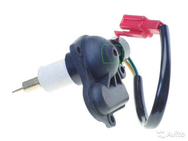

СообщениеДобавлено: 14 окт 2016, 08:10
-снимать ни чего не нужно... настраивается винтом регулировки под плоскую отвертку...
