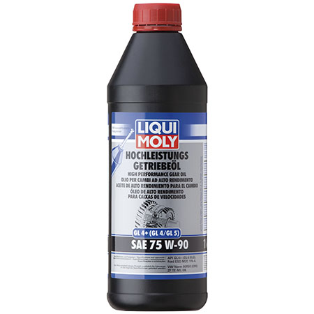

Привет. Да, эта минералка группы GL-4 вполне подойдёт для умеренного климата. Для жары под 30 лучше полусинтетика. У меня в Казахстане и под 40 бывает, поэтому езжу на синтетике. Вообще, она дольше ходит. По мануалу каждые 6000 км масло в редукторе положено менять, а это масло ходит 10 000 км:
4434.jpg [ 40.27 KiB | Просмотров: 14938 ]
