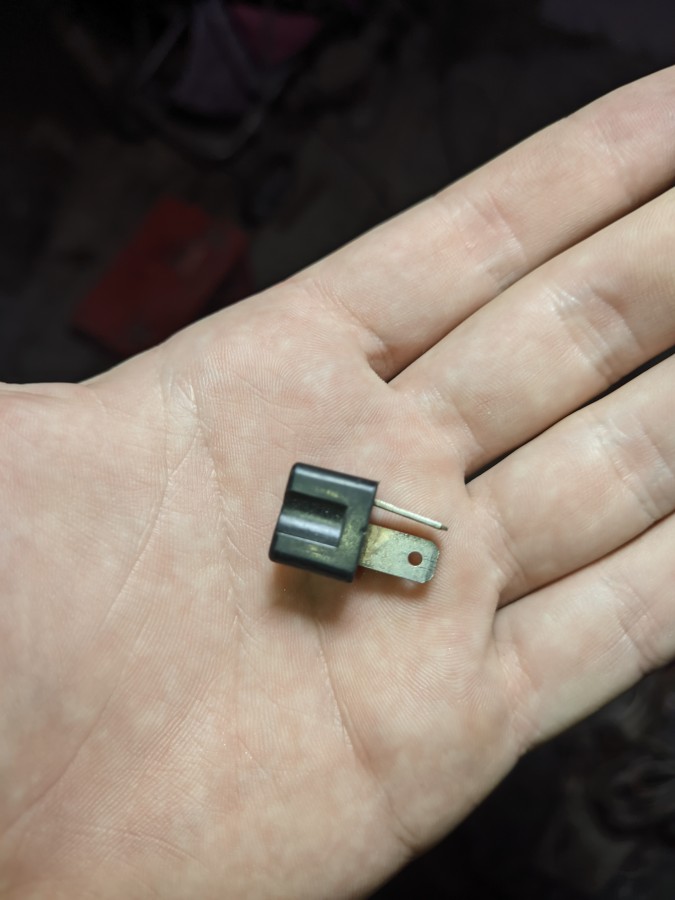

И еще в прошлом году обноружил вот это (смотрите фото) я даже не знаю что это такое, но когда завожу с брелка она греется буквально за 10секунд, я ее снял еще в прошлом году и катаюсь без нее, подскажите что это такое
