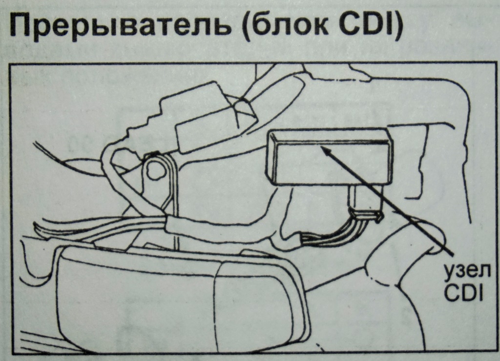

Возможно, блок CDI чудит. Или смесь нестабильна. А смазка на ремне (даже обильная) не проблема, она только портит трогание (появляется удар-рывок с коротким визгом).
А что это? :-):
СообщениеДобавлено: 12 авг 2022, 07:33
Сообщений: 882
А что это? :-):
От него запитана катушка зажигания. Некоторые называют его "коммутатор". Где он у Сузуки, не знаю. У Хонды - в корме
Поменял коммутатор на новый оригинальный японский, абсолютно ничего не поменялось, вернул на место старый.
