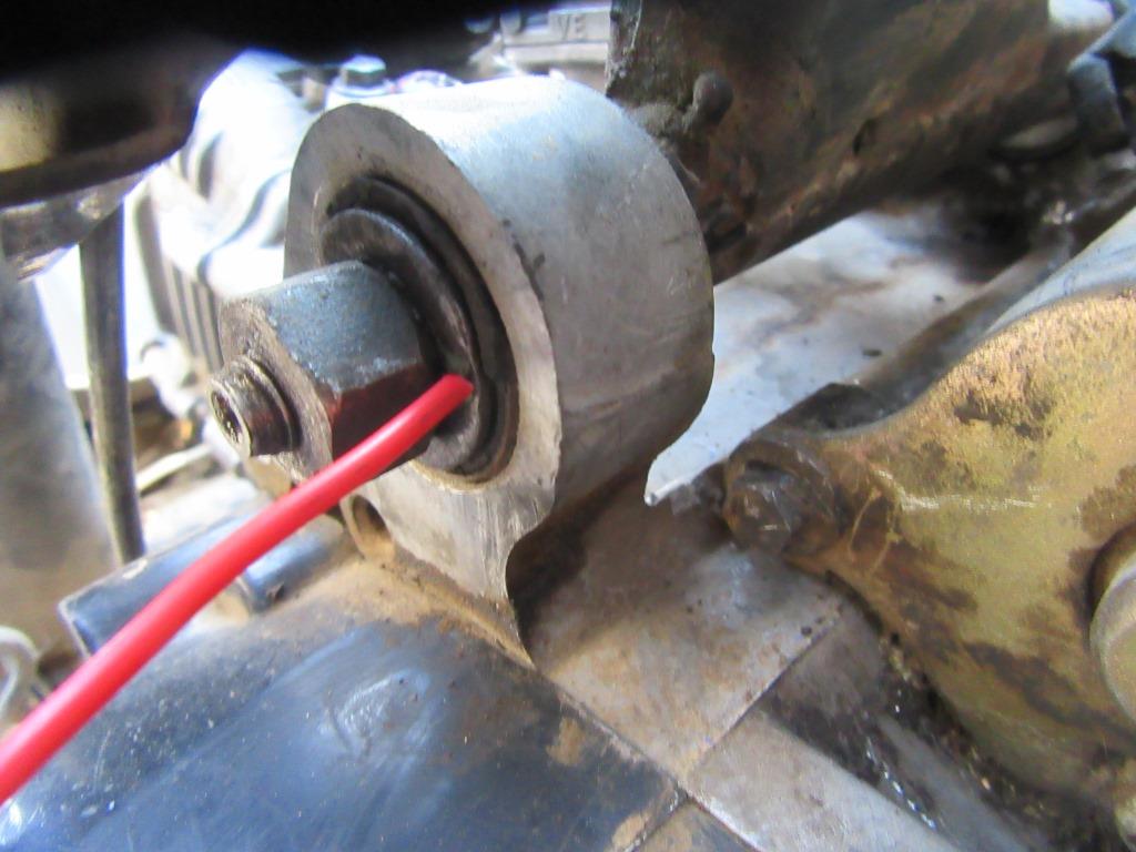

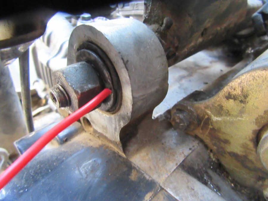

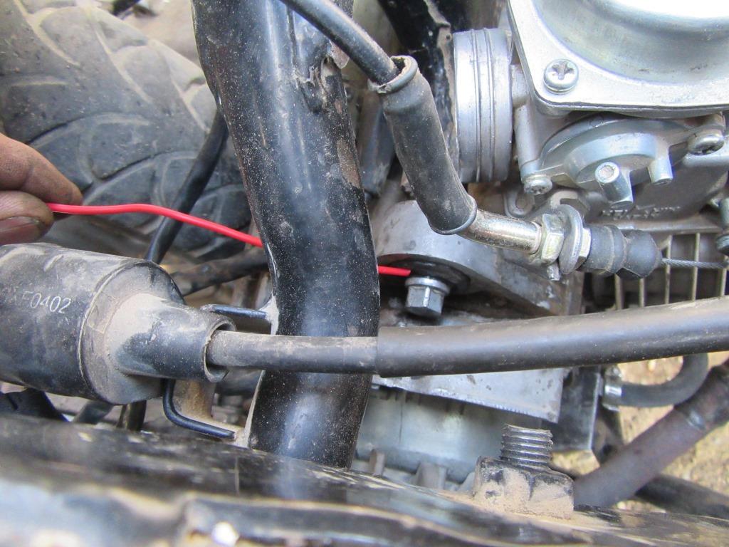

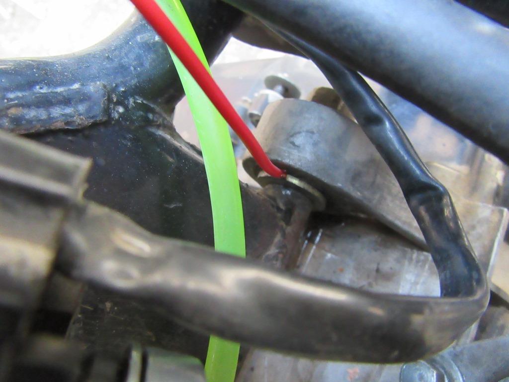

Подушек как у вас нет. Слева если по направлению движения то на траверсе сверху есть РАЗНОплечевой П – образный упор с резиновыми «таблетками». Они постоянно в пыли. Видно по причине того, что совершенно не работают – езжу аккуратно что – ли. В вертикале норма. Чего не скажешь о горизонтальном ходе всего агрегата.
Агрегат в сборе, раму, облицовку всё приобретал по отдельности. Собирал сам. С задними амортизаторами было дело… От старого хозяина «наследство». Плюнул с экспериментами. В верхние «серьги» крепления амортизаторов к раме впрессовал кольца из широко стенного масло – бензостойкого шланга высокого давления. От старого станка друга. И про это место забыл начисто. Стоят как новенькие :-) . Так, что по этой причине «колхоз» моё всё. Главное чтобы работало и не требовало лишнего внимания).
Сегодня солнечно было. Выкатил. Подобрал шайбы 1,5 мм. толщиной на 2 мм. меньшим внешним диаметром чем внешние размеры обойм сайлентблоков. Чуть ход оставил свободным. Рассверлил внутренний размер и поставил 3 штуки. Траверсу подпиливать не пришлось. Просто внутренние втулки сайленблоков немного сместил в прессе во внешние стороны от «ушей». На правую сторону со стороны головки болта – оси шайбу ставить не стал. Из соображений безопасности. Тьфу – тьфу. Причина: правое «ухо» на картере приварено аргонной сваркой первым хозяином из Японии. Пока грязь кругом. Будет чуток по суше, попробую в движении это «изобретение» :smu:sche_nie: .
А так как – то размышлял в сторону реактивных тяг. Как в автомобилях. Вроде как – бы оно так но (!) агрегат очень компактный. Слева направо ещё можно что – то придумать, а справа на лево мешает колесо.
На соседнем форуме в разделе кастомайзинга попалось фото. Автор приварил к раме пластины и опустил их к внешним сторонам «ушей». Думаю, жёсткость в плане виляния обеспечена. Только в моём случаи одно ухо уже варили :sh_ok: …
Разглядывая раму сверху пришла мЫсля на нижние «уши» крепления задних амортизаторов к агрегату посадить П – образную раму. Из хорошего металла. К поперечине рамы что под сиденьем вварить полуавтоматом крепь для одного амортизатора от «Эндуро». Соединить всё это дело. Надо будет это обдумать хорошенько :men: .
P/s: красный провод на фото это чтобы понятно было на ЧТО смотреть). «Качалка» - меткий термин. Понравилось ! Как хочется посмотреть в широкие глаза конструктора кто, придумал такую подвеску агрегата :de_vil: .
