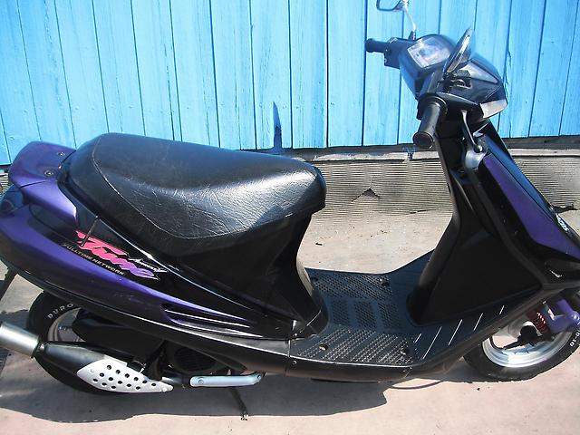

Здравствуйте уважаемые форумчане.Подскажите по возможности на счет одной проблемы.Suzuki address плохо заводился,потом перестал набирать обороты,в итоге не заводился.Поскольку были повреждения в воздушном фильтре(протерся колесом)заменил цпг и по прежнему не заводится.Заменил катушку,бензокран,искра есть но слабая.И еще указатель топлива постоянно ходит вверх вниз.Распетрушил всю проводку,провода в норме.Что может быть еще?Взаранее благодарен за совет. :s_o_s:

Свеча сухая?
Прочисть, промой карб. Продуй жиклеры.
Промой, пропитай воздушный фильтр.
Слабая искра это нормально для сузуки.
Датчик уровня топлива на замену.(ремонту не подлежит).

Свеча мокрая,карбюратор чистил

Лепестковый клапан,сальники коленвала...

То есть коммутатор генератор и проводка здесь не причем скорее всего?

Попробуй без Воздухана, или просто без паролона...
Хоть схватывает?...
Если нет -замени свечу, на заведомо исправную. Попробуй на другом мопеде...
Проверь уровень топлива в поплавковой, сделай чуть поменьше...
А на бабину провода правильно подключил? Если перепутал -искра будет, но не заведется! Хатя там сложно перепутать -ширина разная...

У него богатит!
А это признаки бедной смеси...

Выбрасывает бензин обратно в карбюратор(в сторону воздухана),исправную свечу сразу заливает.

Или не держит запорная игла поплавка, или просто слишком большой Уровень в поплавковой...
слей весь бензин с карба, отсоедини вакуумный и товливный шланг и попробуй завести на "парах"...
Перед этим выкрути свечу и продуй картеровину(подрыкай с выкрученной ручкой газа)...

Есть знающие люди в проводке?Проводка 100%.Плавающая неисправность.Заводил двигатель снятый с рамы,завелся,поставил на раму и в не какую.(Видимо где-то перебит провод.Заранее спасибо.

Знающие то найдутся, только это уже надо по месту... Ищи мастера...
Или САМ... Расплетай косу, ищи где перебито, перетерто... Устраняй...
