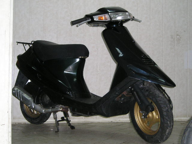

Все данные по скутеру Suzuki Address с двигателем AD-50 будут добавляться в первом сообщении этой темы. Следующие сообщения - вопросы и свободное общение о ремонте, обслуживании, эксплуатации и тюнинге этого скутера.
address50.jpg [ 63.67 KiB | Просмотров: 282110 ]
Некоторые данные:
Модель: Adress AD50
Год начала выпуска: 1987
Объем двигателя: 49 см3.
Максимальная мощность: 6.5 л.с. при 6500 об.мин.
Крутящий момент: 0.73 кГм при 6000 об.мин.
Тип тормозов: все барабанные
Масса: 62 кг.
Размер переднего колеса: 80/90-10
Размер заднего колеса: 80/90-10
Подшипник коленвала левый имеет размеры 52*25*13 мм и устанавливается на скутерах Suzuki SEPIA/ADDRESS
Подшипник коленвала правый имеет размеры 47*20*14 мм и устанавливается на скутерах SEPIA/ADDRESS/LET'S
Сальники имеют размеры:
Сальник 27*17*6 мм SUZUKI SEPIA/ADDRESS/LET'S (со стороны генератора)
Сальник 37*25*7 мм SUZUKI SEPIA/ADDRESS
