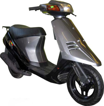

Пластик нужен на сузуки адресс 50 (боковины, порожки, стёкла для задних поворотов и стопака)

Тырчик.jpg [ 27.58 KiB | Просмотров: 13290 ]
Просмотри объявления в разделе продам по запчастям, дай объявление на форуме в разделе куплю -и напиши что в Москве... Зайди на suzuki-sepia.clan.su посмотри там в разделе продаж...
