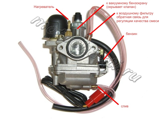

Может кто объяснит какую роль играет этот таинственный клапан к воздушному фильтру.
Я, к сожалению, по японски не понимаю, есть suzuki_lets_2new_service_manual_demo.pdf
Скачал с http://www.let-s.ru/.
Там на 20 странице и схема и подписи.
Может, кто переведет из знакомых Вам японских девушек :a_g_a:
На одном сайте вот нашел, см. надпись "к воздушному фильтру обратная связь для регуляции качества смеси" на фото.
Интересно как это отражается на работе карбюратора и его конструкции?

Вот еще накопал в Инете на форуме http://www.moto.com.ua.
Лэтс 2 NEW . это обновленный второй. с хрустальной оптикой и более совершенной системой смазки. где масло качается не только в карбюратор но и подшипники коленвала.
Модификации Лэтс 2 имеют буквенные обозначения: L- низкая посадка для японских девушек . DX - тормозная система комбибрейк . тоже не для пацанов. . . . S - с дисковым передним тормозом и масляной вилкой !. G - ? может кто знает... На модификации ставится мотор А196 . с другим коммутатором . крышкой Вариатора и еще чем то ?
Работоспособность маслонасоса можно проверить на холостых. стянув с клапана шланжик идущий к карбюратору-масло .пульсируя .будет по капле в 10сек.вытекать).

После этого в холостую качаю кикстартер раз 10 , потом поворачиваю ключ зажигания и снова мотор 'дырк' и заглох. После нескольких попыток решил изменить положение винта регулировки холостого хода (закрутил винт - добавил бензина). Вроде, чуть лучше стало. Еще несколько попыток, но не идет. Закручиваю также винт регулировки качества смеси понемногу,особых изменений нет.
Думаю, а может на свечку взглянуть, так на всякий случай.
Ложу мопед на бок на картон, беру свечной ключ, откручиваю, не забывая при этом помянуть японцев.
Достаю свечу, а вид у неё не ахти, мокрая и чёрная. Это, я так понимаю, я её в бензине покупал, пока качал кикстартером и пробовал завести двигатель.
Хорошо что имелась новая свечка. Я её закрутил.
Дыркаю пару раз и о чудо, двигатель работает и не глохнет, правда очень шумно.
Откручиваю винт холостого хода и уменьшаю обороты.
Кстати,зазор между контактами на старой свече, как мне показалось на глаз, был чуть меньше.
Далее манипуляции с винтами. Решил в конце таки выставить 2,5 оборота на винт холостого хода
и 1,5 на винт качества смеси, как советует производитель.
Собрал возд. фильтр, установил унитаз.
Работает сейчас двигатель тихо. Проехался немного.
Разгоняется до 40-50 км/час вроде нормально, не очень медленно.
Вот хочу поинтересоваться.
Нужно ли проверять уровень топлива в поплавковой камере, производить еще настройку работы карбюратора с помощью винтов?
СообщениеДобавлено: 03 ноя 2013, 19:05

Собственно наметилась новая проблема.
Точнее старая опять вылезла.
У меня скутер стал потреблять столько же топлива как авто . :sh_ok:
1 литра хватило на 17 км,
1,5 л - 26 км пробега.
Может кто подскажет, где и что настраивать нужно.
Когда приобрел его в июне, то расход был 1л на 30 км.
Потом замерял в конце лета 1л - 25км.
За время езды я подливал масло. Пользуюсь дорогим 70-80грн. Надеюсь, оно качественное.
Промывал возд. фильтр, потом заменил его на новый с пропиткой.
Чистили мне карбюратор, а потом уже я его чистил недавно.
Промывал водой с лимонной кислотой бак бензиновый, потом проливал бензином, сушил.
Промывал в бензине(ночь стоял разобранный) вакуумный клапан.
Поменял свечку на новую.
Установил на шланг от вакуумного клапана к карбюратору пластмассовый топливный фильтр.
Воздушный фильтр был в нормальном состоянии, пыли, песка и грязи не было. По краям слегка почернел только.
Глушитель я еще не трогал.
Мне ребята, которые у нас занимаются продажей скутеров и их ремонтом, сказали, что когда он забит, то слышно будет как скутер "давится".
Промерял у них компрессию, была 10.
Свечу недавно откручивал - светло-коричневая.
