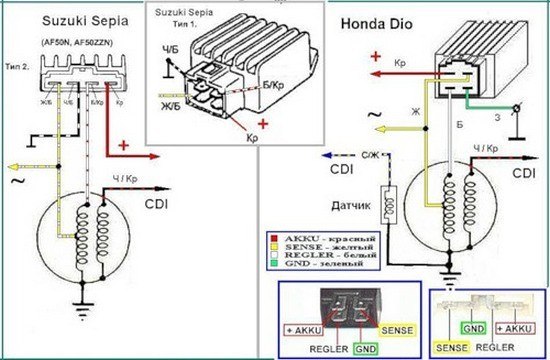

Какая распиновка на реле-регуляторе, функции разгрузочного резистора, какое напряжение на генераторе, точней с катушки 2 + входа их параметры? Suzuki Sepia ZZ
СообщениеДобавлено: 06 фев 2016, 12:45
_3NDfxRPUrY.jpg [ 49.51 KiB | Просмотров: 25089 ]
СообщениеДобавлено: 06 фев 2016, 14:15
Сообщений: 58
Транспорт: Suzuki sepia zz
Пункты репутации: 2
Если правильно я понял с середины катушки идет 12в малой силы тока на освещен. и контроль, а с конца ток зарядки. Ж\б переменный?
