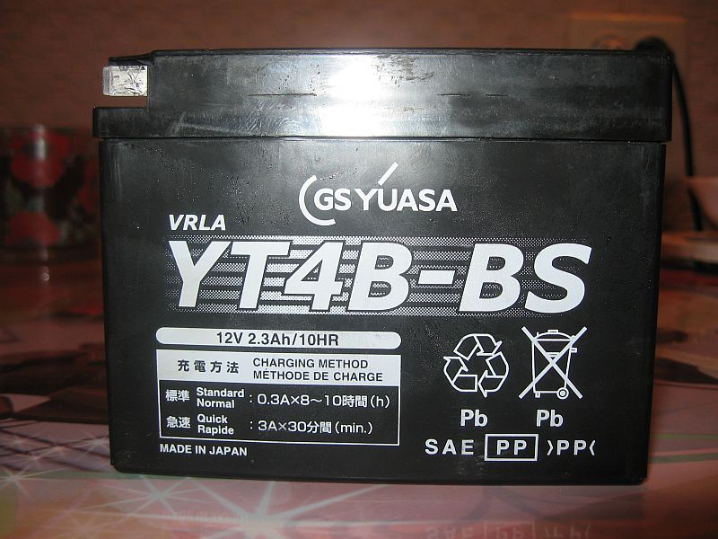

У меня вопрос по аккумулятору.
Есть вот такой как на фото.
IMG_6781.jpg [ 98.05 KiB | Просмотров: 5918 ]
Достался по наследству вместе со скутером.
Я его пробовал зарядить, но не вышло.
Для зарядки использовал ЗУ АИДА УП12
http://m-novator.com.ua/p381-AIDA_UP-12
