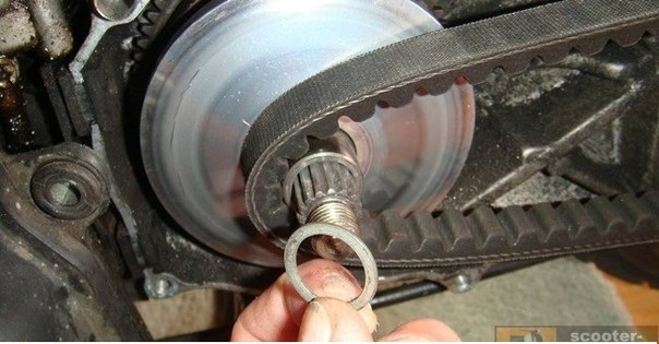

-стоковый ремень слишком короткий... можно поставить от летса 17х675 вроде... правда в настройке сложнее...
в идеале настройка шайбами -достигается зазор между нижней частью ремня и втулкой вариатора не больше 1-1.5мм.

1-бывают в продаже... я заказывал токарю разные диаметры и толщины... можно любую шайбу подходящую по толщине подогнать круглым напильником, например кольцо со свечи...

-это и есть настроечная шайба -когда ремень износится и начнет пробуксовывать(ляжет на втулку), ее нужно будет поставить за вариатор(некоторые ее убирают совсем. это не правильно -нарушается соосность шкивов вара и торка. ремень сожрет быстро)...

-вар и ответка клином... чем длиннее втулка+шайба тем ремень опустится ниже (при собранном и затянутом варе)...

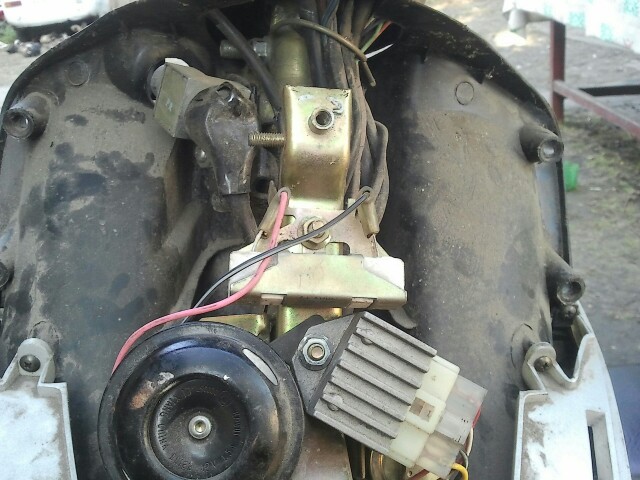

что это по центру с двумя проводами прямоугольное? и на чью внутрянку похоже, а то двиг ад-50 а проводка и электрика х.з чья...
Та штука прилично греется
Имеется схема типичных кЕтайских скутеров, там такой штуки нет, мож она характерна для какого-то мопеда?

-резистор нагрузочный. это на старых моделях везде стоят -и на хондах и на ямахах... греться и должен...
