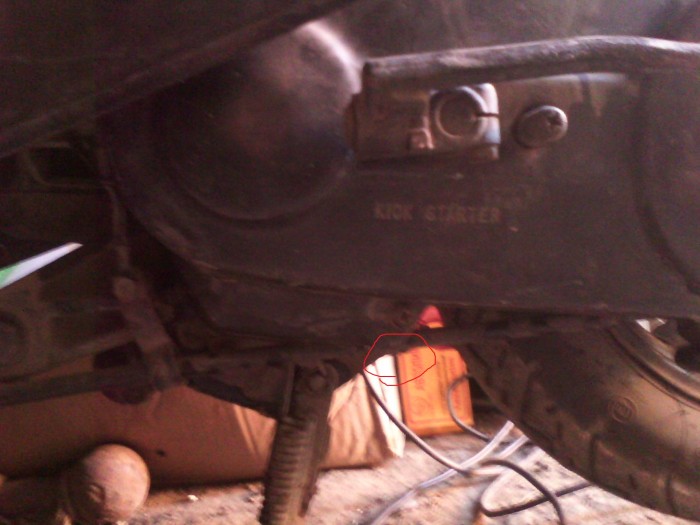

 Заголовок сообщения: Течет масло
СообщениеДобавлено: 30 мар 2013, 08:05
Зарегистрирован: 30 мар 2013, 07:53
Транспорт: Suzuki Sepia
После зимы первый раз завёл, и после того как завел заметил что протекает масло возле кик стартера.
В чем проблема?
IMG_20130330_090023.jpg [ 507.6 KiB | Просмотров: 20885 ]
 Заголовок сообщения: Re: Течет масло
СообщениеДобавлено: 30 мар 2013, 10:09
Сообщений: 164
Транспорт: VIPER WIND
Пункты репутации: 197
скорее всего сальник коленвала пропускает, сними крышку вариатора и посмотри
