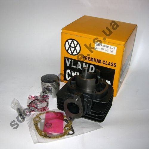

dzhostik123 писал(а):
Ну хотя бы стандартную 50сс а где заказать японии тайваня и сколько в цене просто хочется чтоб качественная была а то с сайта закажешь а там лажа какая нить
-сходи на рынок или в магазин(что у вас в регионе есть?), посмотри, поспрашивай что из ЦПГ есть на Сузуки. Запиши название производителя -результат сюда. Может что и подберем по лучше(качество)...
-там где я беру, Только оптовые поставки -заказ не меньше 1000$... Япония -поищи на Владивостокских форумах и сайтах...
Как на счет этих?
-вторая лучше по качеству...

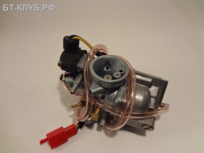

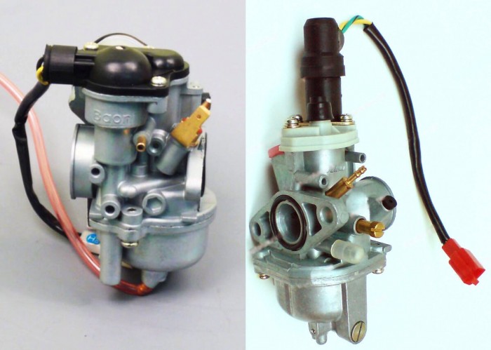

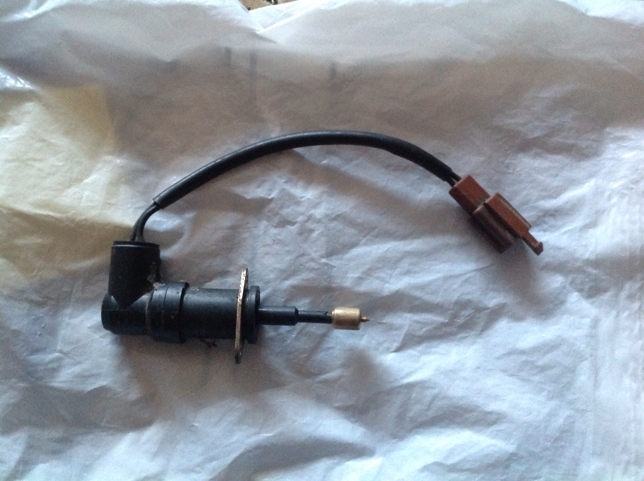

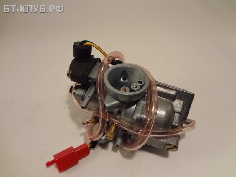

Пусковой обогатитель накрылся в магазине и на сайтах таких нету как на правом, а есть такие как на левом хз что теперь новый карб покупать как с лева?
В магазине поршни только китай 65 сс ну и под заказ только китай
image.jpg [ 182.09 KiB | Просмотров: 46505 ]
Комментарий к файлу: А у меня вот такой
image.jpg [ 819.92 KiB | Просмотров: 46505 ]
 Заголовок сообщения: Re: Suzuki HI-UP R
СообщениеДобавлено: 26 апр 2014, 03:54
-что с обогатителем случилось?
-у карба с лева дифузор впускной больше. не сможешь натянуть патрубок с воздушного фильтра. поищи на разборках. у пацанов поспрашивай.
Спишись с СЕМ, он поможет... http://suzuki-sepia.clan.su/forum/7-2452-1
-китай тоже бывает хорошего качества. только редко встречается...

Экектроклапан мертвый, не работает тестером проверял и к акуму подсоединял и вот желтая башка отваливается, ну я не спросил какая фирма чуть позже, мне бы сначала найти обогатитель

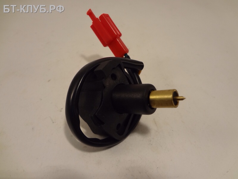

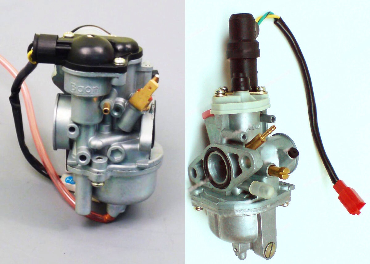

Вообщем такого нет обоготителя у него, другим людям написал с того же сайта не отвечают пока что, все же существует ли альтернатива такому карбюратору(купить наверно придется) к которому можно купить обоготитель отдельно?
Комментарий к файлу: Такой например
image.jpg [ 84.31 KiB | Просмотров: 46495 ]
image.jpg [ 66.45 KiB | Просмотров: 46495 ]
СообщениеДобавлено: 26 апр 2014, 13:15
-да, пойдет... Только у него один минус -он без винта регулировки качества смеси. Качеством управляет жиклер(с лева на впуске). Придется подбирать качество пропиткой поролона...
