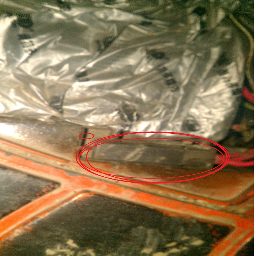

 Заголовок сообщения: Не могу завести suzuki Lets 2
СообщениеДобавлено: 19 окт 2014, 17:26
Зарегистрирован: 19 окт 2014, 17:01
Транспорт: Suzuki Lets 2
1.Ну вот такая у меня ситуация,началось с того что,с другом чистили мне карбюратор на мопеде,почистили,вначале шланчики не правильно присоеденили,далее друг потом резко дрынькал по лапке ,в итоге её заклинило,потом все присоеденили правильно,пружина слетела в вариаторе под кик стартером,мы её натянули вроде как,все было хорошо,но потом лапка стала реально тупить,заводим,свет на мопеде хорошо вырабатывается и тд но не заводится,мы разобрали повторно,смазали салидолом,вставили,очистили от всякой требухи,он почти сразу же завёлся,катались пол ночи на нём ,потом поставил его в коридор не очень то и тёплый,и на следущий день давай его заводить а он ступором встал,лапка только стала слегка плавно вниз идти,разбераю,пружина слегка погнута и на ней металлическое напыление появилось.
Выручайте ребята(((
2.А когда с электростартера завожу слышу характерные щелчки в какойто штучке озле аккума,ща скрин дам.
IMAG0031.jpg [ 316.54 KiB | Просмотров: 5569 ]
