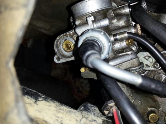

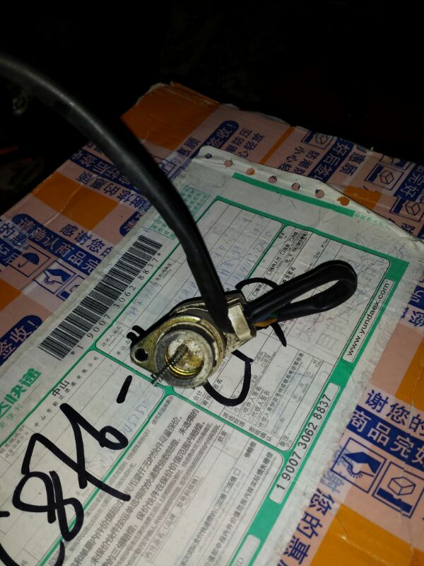

Скажите, вот что у меня с электроникой на карбюраторе, как решить вопрос с этой хренью, новую покупать или как то можно завести и с таким?

-наверно покупать... обогатитель заклинил... попробуй аккуратно вытащить не повредив корпус карба... тогда можно заменить только обогатитель(если найдешь конечно отдельно)...

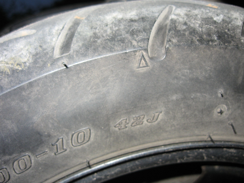

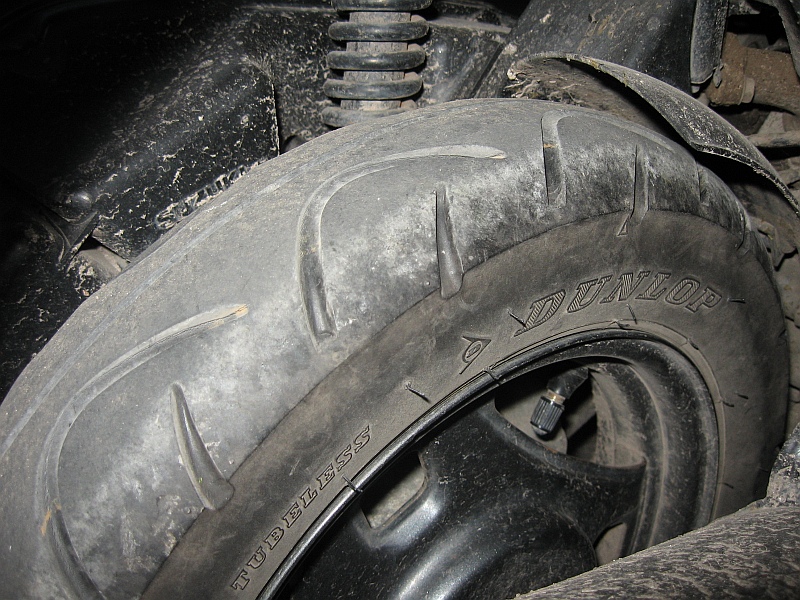

Подскажите, когда нужно менять покрышки.
Я в инете прочел , что когда протектор 0,8 мм и менее.
Вот моя задняя покрышка.
IMG_7744_800-600.jpg [ 285.49 KiB | Просмотров: 7854 ]
IMG_7741_800-600.jpg [ 293.27 KiB | Просмотров: 7854 ]
И на последнем фото видна метка на покрышке "треугольник".
Зачем он нужен?
Не для показателя стертости резины, часом?
Такая же пометка есть по всему диаметру шины через промежутки.
Комментарий к файлу: метка на покрышке
