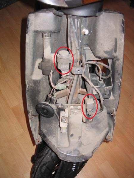

Здравствуйте господа.
Подскажите пожалуйста что это за запчасти (желательно с номерами и где их заказать можно)
Дело в том что ворюги своровать скутер не смогли но нагадили, повыламывали что смогли...
Передок.jpg [ 80.7 KiB | Просмотров: 209518 ]
СообщениеДобавлено: 13 май 2016, 07:45
-возле замка -реле поворотов.
-а вот ниже, не понятно по фото. или реле регулятор напряжения. или реле стартера.
скинь фото фишки с проводами.

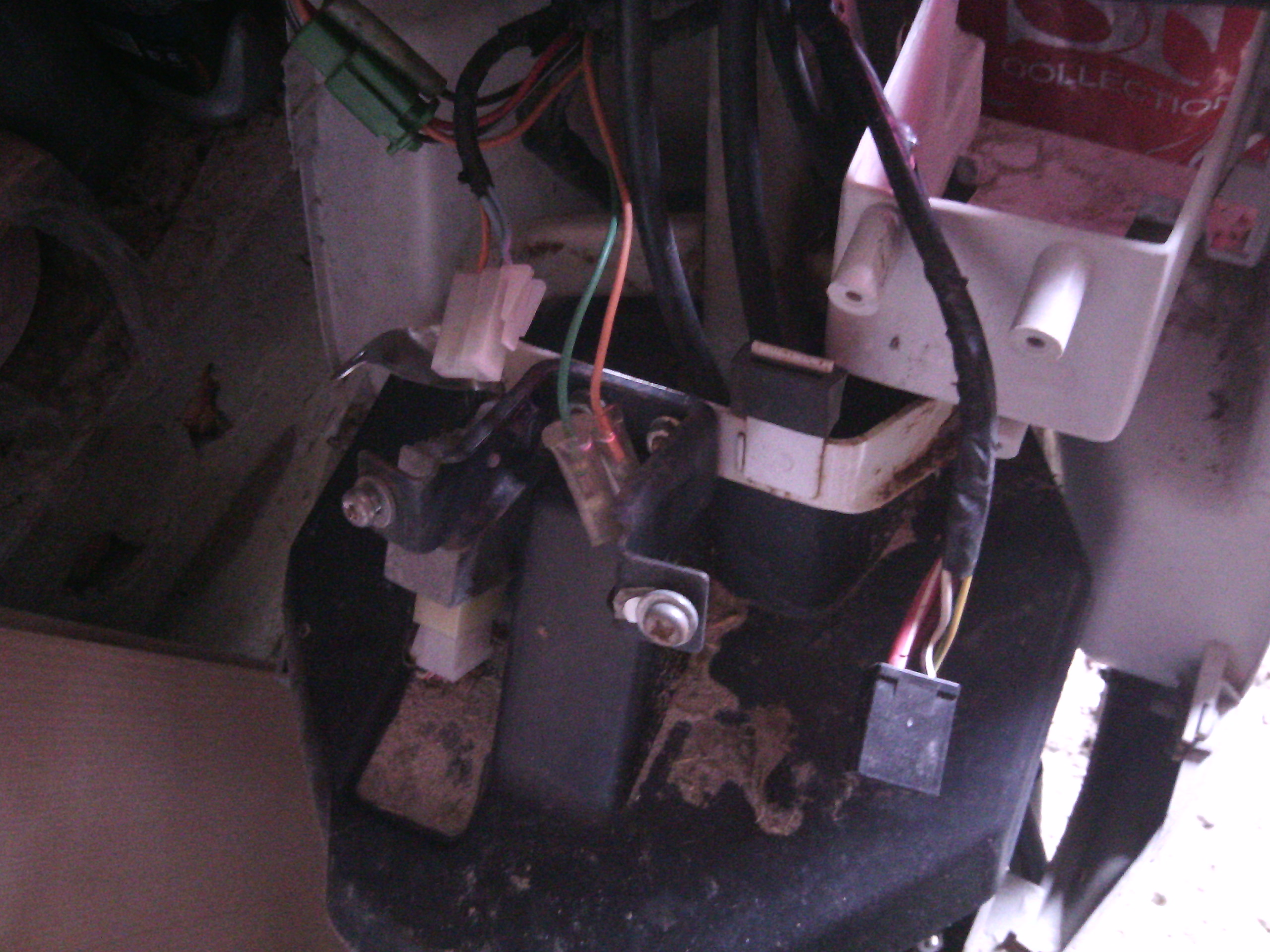

Ну вот как то так...
Фишки.jpg [ 904.2 KiB | Просмотров: 209516 ]
СообщениеДобавлено: 13 май 2016, 11:33
-реле стартера. два провода толстых. два потоньше.
-можно посмотреть в магазинах или на рынке авто запчастей.

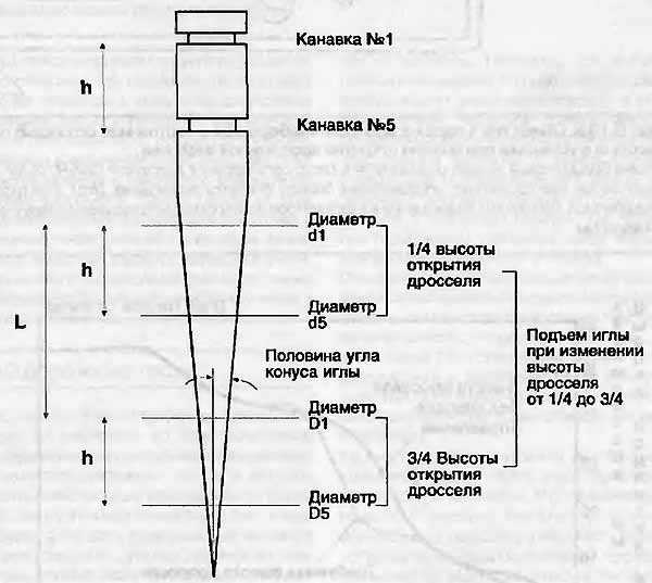

Здравствуйте, подскажите, пожалуйста, диаметр запорной иглы карбюратора (толщину, наибольший размер в ее средней части, точно не знаю, как выразиться). Мне сказали, что вроде бы с карбюратора Сузуки Сепия подходит игла на мой карбюратор, в нем диаметр колодца, где находится эта игла, 5,0 мм, игла 4,9 мм мне бы подошла. Не продаются ремкомплекты на мой карбюратор, а новый слишком дорого стоит.
СообщениеДобавлено: 13 апр 2017, 03:53
107.jpg [ 28.45 KiB | Просмотров: 202659 ]
-какой размер нужен?
а у тебя что за карб и что за скутер?
